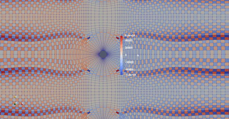

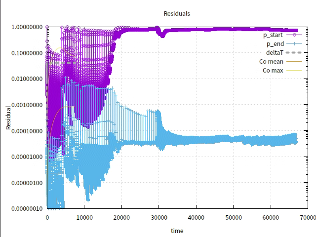

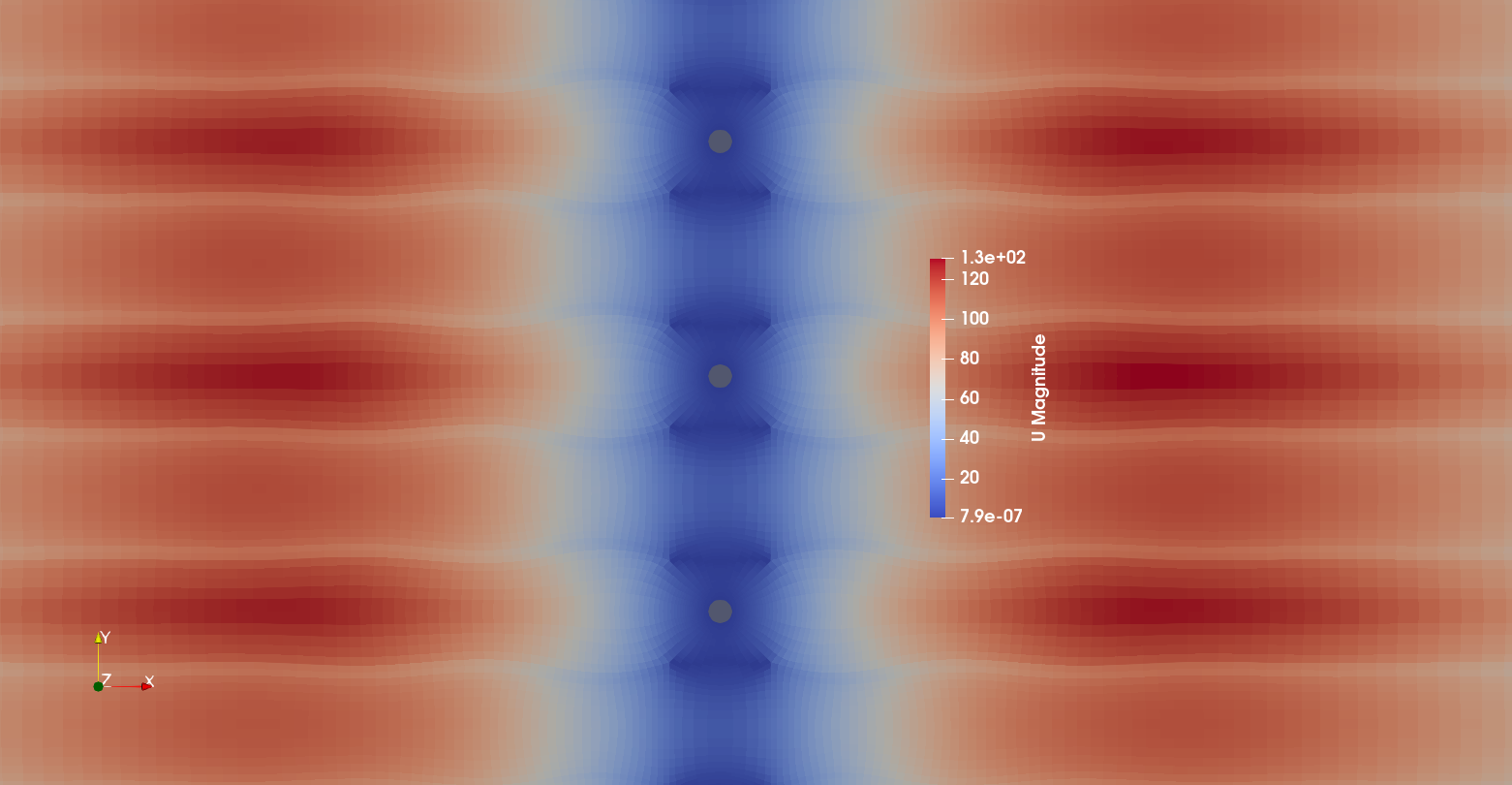

    做了一个能复现问题的干净算例,感兴趣的同学可以试试(网格量57万,需要算一段时间才发散,我保留了发散后的log.pimpleFoam文件,可以用文件里的plot_residual脚本来查看残差。使用的OpenFOAM版本为v2006或v2406)。
