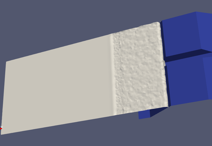

  3. interFOAM设置的自由水面不平。左边是六面体,右边是四面体,请问老师们怎么让右边水面平一点

    四面体注定是不平的

    谢谢东岳老师。我开启了paraview的smooth功能。迭代步数设置为5000,关闭了等值面的计算法线选项,水面就平了。给大家作个参考
    你要是算一会,那会好一些,但也只不过是看起来平了。四面体永远都不会平。尤其是0时间步。:duang:

    bairuize
    东岳老师您说的对,我算的算例算了60s,不过水面还是不平。四面体永远不平,让他看起来平就行,哈哈哈求个毕业0.0

    黒洛克
    可以问一下你这种怎么设置的边界吗

    bairuize
    参考openfoam自带的dambreach这个算例
