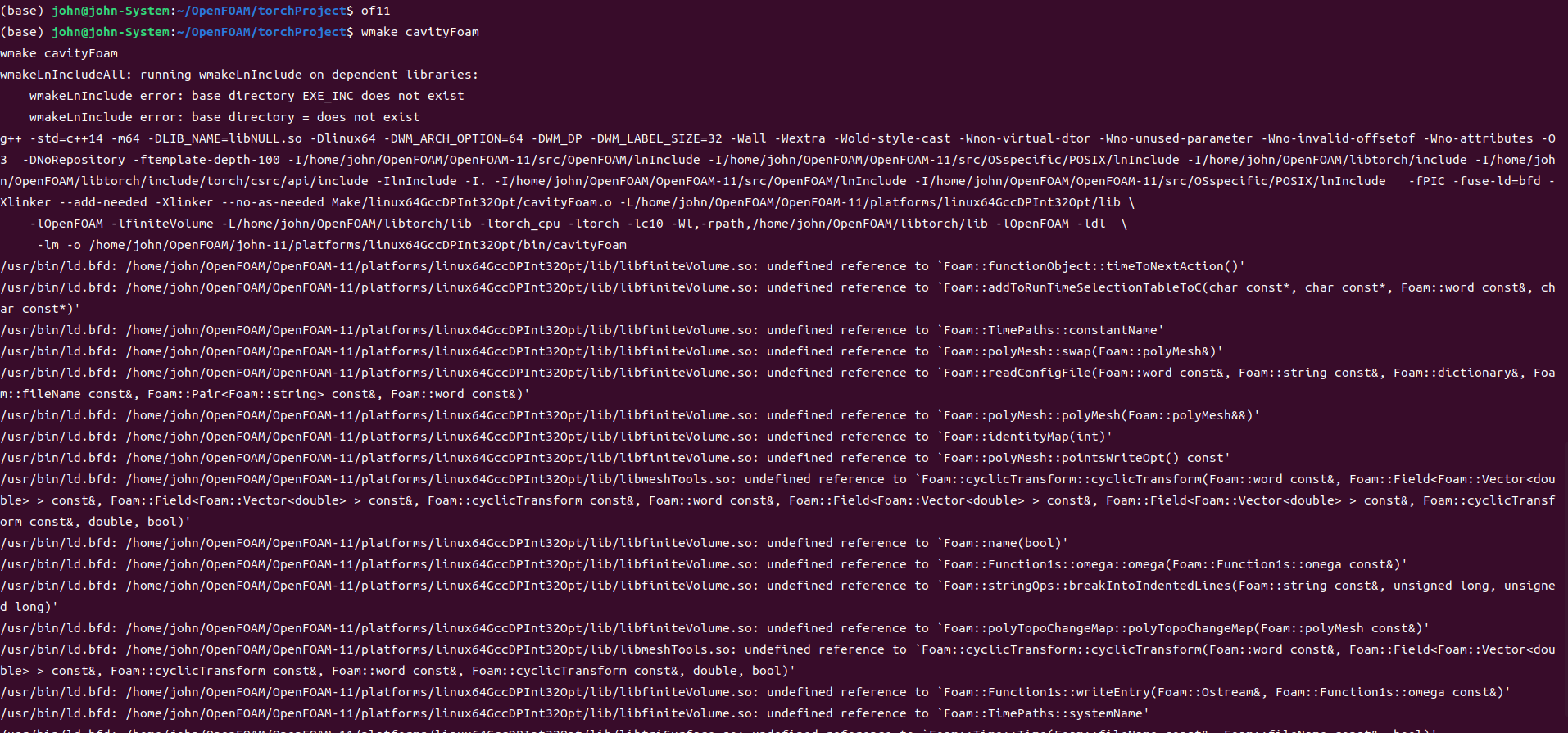

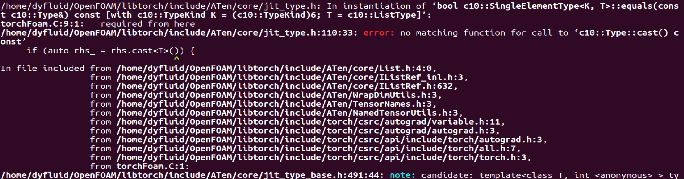

    东岳老师您好,我正在做基于伴随的流热力拓扑优化,想用神经网络预测流体伴随方程解,在配置您说的这个libtorch时编译torchFoam失败了(我的环境变量都按您说的配置好了),我用的是您配置的openfoam5x的虚拟机,请问of版本不兼容吗?您用的是哪个版本of配置的呢?

    @1064168551 ![44c95d02-bafe-4b04-8ecb-10603fb0e805-image.png](/assets/uploads/files/1716242ab1a2b-5562-42ae-8b4d-2f879c6b8492-image.png 65138a01-eccf-4c78-b392-a478fe3790e2-image.png 81973254-44c95d02-bafe-4b04-8ecb-10603fb0e805-image.png) 这里截了下部分报错信息
    不兼容 gcc版本不兼容 你们用新版openfoam吧 比如8以后的
    1 1 条回复 最后回复
  • 1 离线
    1 离线
    1064168551
    @李东岳 好的谢谢老师
    http://dyfluid.com/download.html 我这面有全系列的,里面gcc也可以切换。
    你用你的老版本也行,老版本要更新gcc。
    不管咋的你可以试试,有问题反馈我我协助
    1 1 条回复 最后回复

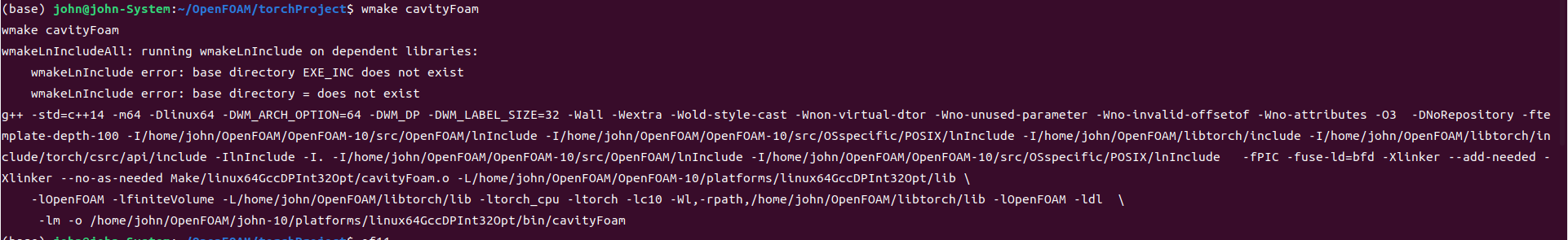

    @1064168551 我刚又编译了一个新的程序,没问题。你应该是版本问题。

    更新gcc之后你openfoam就编译不了了。那你尝试安装老版本的libtorch吧
    1 小 chengan.wangC 3 条回复 最后回复

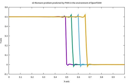

    这是个我写的求解1D对流方程的代码。PINN方法。可以在openfoam下执行。

    上面给的是光滑的数据。在纯的黎曼问题的时候,有震荡如下图。感觉需要附加监督点

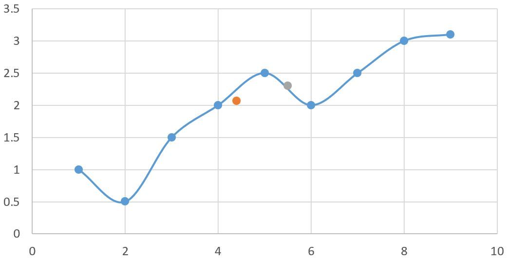

    @xiezhuoyu 老铁可以试试求解黎曼问题,这个结果不太好,有spike。
    更新一段代码,简单的做个一维拟合。蓝线是训练数据。黄点灰点是预测值。

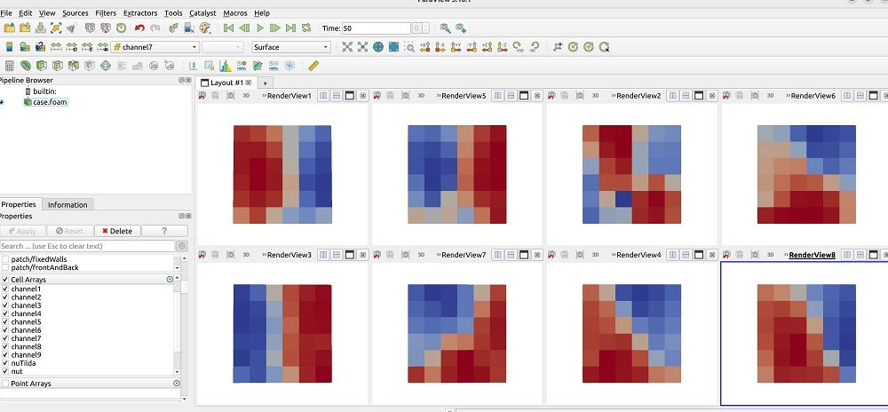

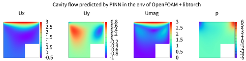

    下面这个代码是个正儿八经的监督学习。下图左边是OpenFOAM算的,右边是OpenFOAM环境下libtorch训练的。
