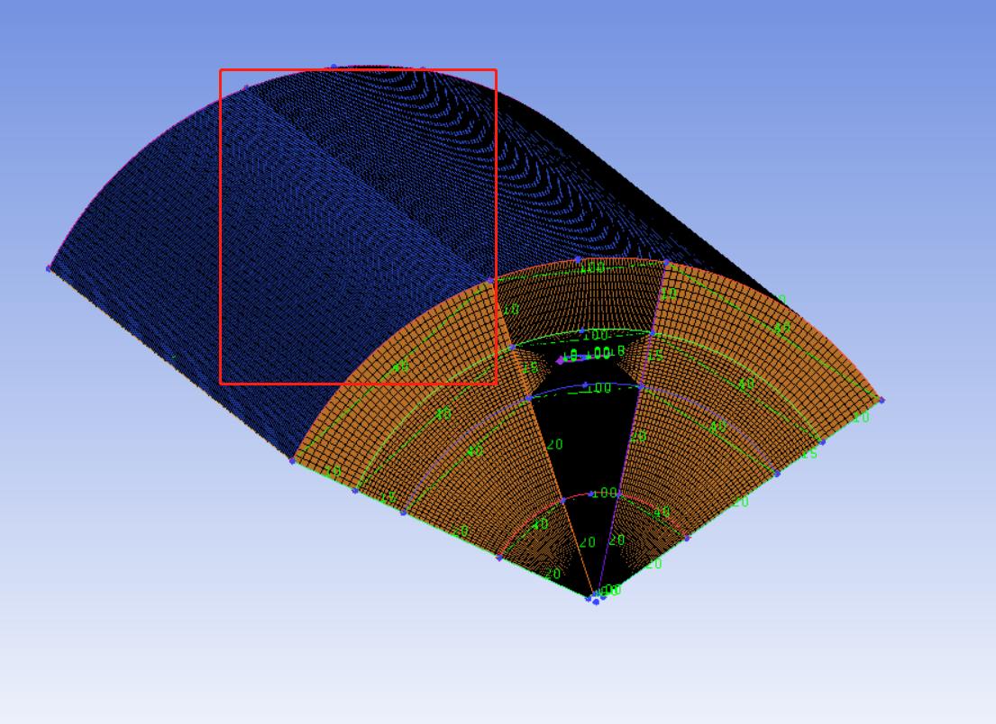

    各位友友,最近在做垂直轴风机,因而学了一下ICEM软件。碰到一些问题向论坛的朋友们请教一下。只做1/3模型的时候,且block不切两刀的时候,模型效果如下p1.png

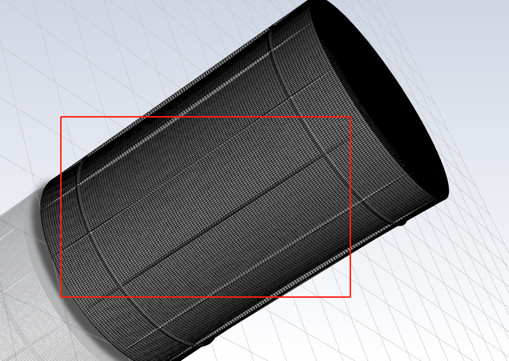

    当画完整的模型后,且对模型切了两刀后(沿圆柱高度切了两刀),对线关联后生成的网格模型如下所示p2.png 。可以看见模型在两刀位置处出现了一定的变化出现了沟壑。未避免软件的显示问题,在icem及fluent中均进行了display,结果一致。模型外部还有一个外流区域,导入该模型和外流域后,fluent提示圆柱的圆柱面和外流区域有侵入。
    请问一下各位朋友是否遇到过相关情况,讨论一下!

    感谢李老师的回复!抱歉周六周日在休息,没看这个回复。此前我对这个模型进行过边关联,结果依然如是。首先说明,我是在ICEM软件进行整体建模的,最后发现是我在对图二整个圆柱面命名的时候,我才用的是先形成上下两个边,采用ICEM生成面的第一种方法2-4curves形成面,结果就是这个面天然的在内部收缩了。而后,我采用ICEM的第二种方法,边和沿着边扫略,形成的面就是个天然的圆柱面。而后网格就正常了。我到现在也没琢磨清楚方法一会收缩~感觉挺神奇的
