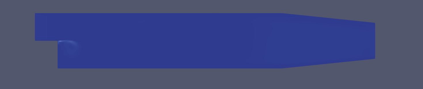

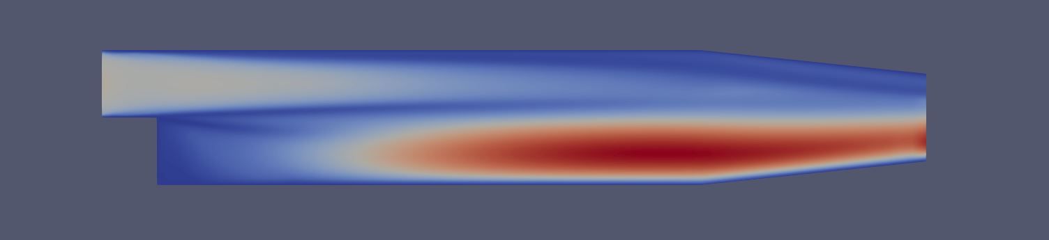

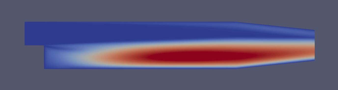

    经过多次对比发现,realizableKEpsilon对进口边界条件非常敏感。我google了一些,没有发现人在讨论这个问题。但我确定这个问题肯定存在。
    可以进行这个测试:在pitzDaily算例中,进行下面几个不同的测试:
    湍流模型 k进口值
    kEpsilon 0.375
    kEpsilon 0.0375
    realizableKEpsilon 0.375
    realizableKEpsilon 0.0375
    上述4组对比结果,前3个结果基本一致,但是第4个就差异很大。下面4个图,分别是上面4组测试的nut的结果
