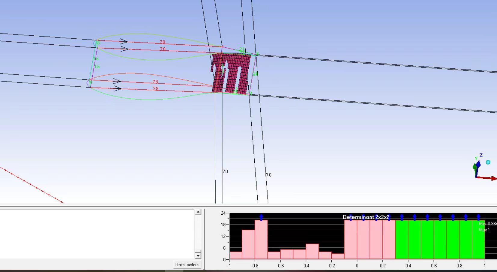

    @OpenFOAM菜鸟 我指的是是否对于翼型进行了缩尺,根据回复咱们应该都是弦长为1m。请问你这边计算工况的风速为多少,我这边风速70m/s,y+=1时,首层边界层网格的高度为5.6e-6。在机翼的尾部一致出现负网格,如图。朋友是否遇到过这种问题

    @HITSC30 我做的二维翼型,比较简单,确实没遇到过负网格的情况,可能帮不了你
