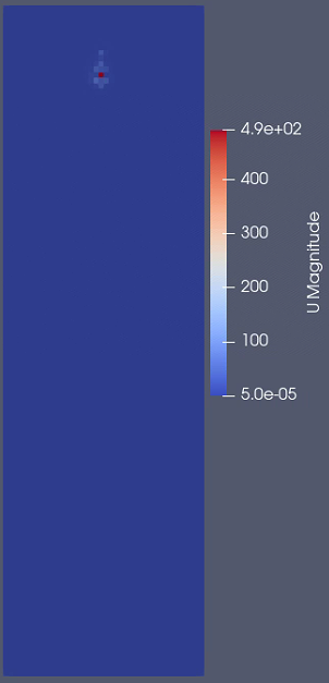

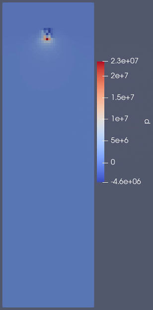

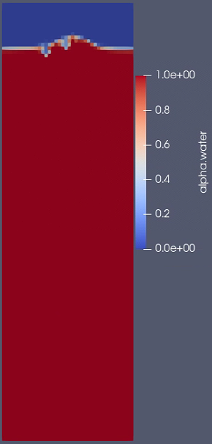

    各位大佬好,本人最近在算多相流的算例,算到某一时刻在气液界面处出现负压(使用的是绝对压强),通过输出的数据,大概是某单元的速度场过大(这个可能是alpha.water场在该单元的值过小导致的),导致后面计算的压强过大,从而出现负压。请问各位大佬有没有遇到过这种情况?这个问题应该怎么解决呢?
    以下几张图是alpha.water,U,p场的截图(图片贴出的是有错误的部分)
    可以从oepnfoam自带的dambreak算例开始,把里面的模型、速度等等逐步改成你的状况。看看改到哪一步崩了。

    @bestucan 在 不可压缩多相流计算出现负压 中说:
    谢谢老哥的回复,是不是可能因为界面处的网格不够细?
    bestucanB 1 条回复 最后回复
    在 中回复了 AppleKiller 最后由 编辑
    @AppleKiller emmm... 按说如果太细才会容易溢出之类的。太粗会算的不准,因为大块面积物理量平均了。细的话,一个时间步内最大速度穿过超过一个网格就容易不稳定。对了,可以看一下库郎数。如果大于1,那就是网格太小或者时间步太长。

    谢谢大佬,我的Courant数设置的是0.5,时间步长使用的自适应时间步长。我的想法是可不可能是因为alpha.water场某个单元计算出来比较小,导致得到该单元的U特别大,然后求解压力方程后在该单元附近出现负压?
