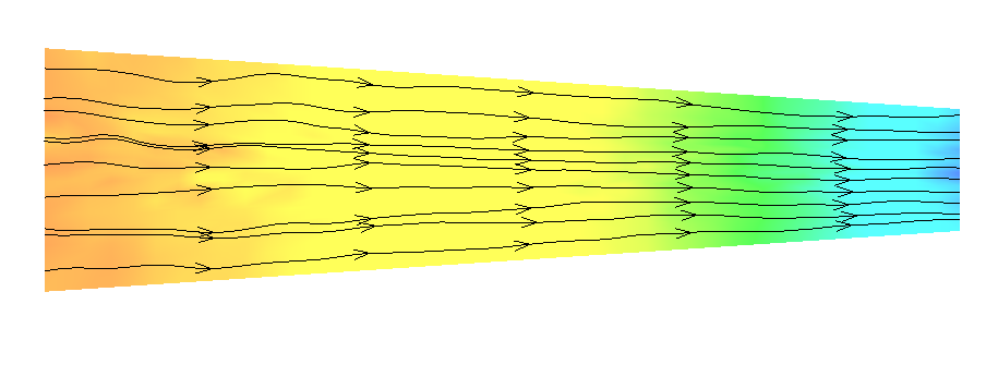

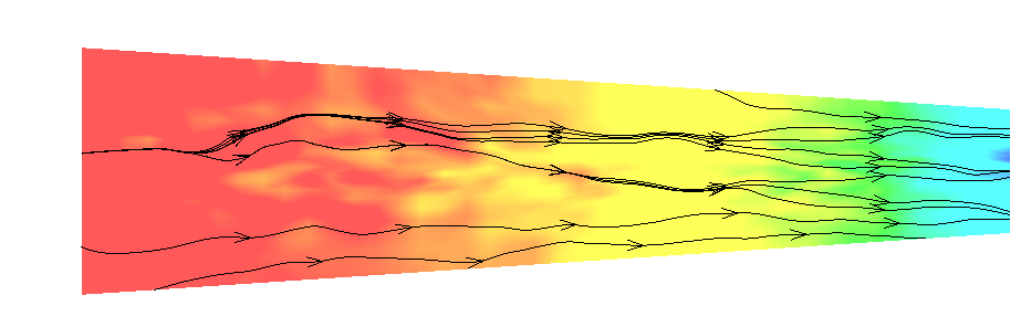

    以某微纳通道为例,进行时间平均,并做对比:
    时间平均前的结果:
    时间平均后的结果:
    显然,时间平均起到了降噪的作用
