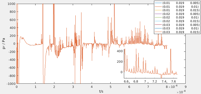

  3. interFoam计算气泡槽道流时的压力问题
20 帖子 3 发布者 21.2k 浏览
    这个看起来是算法的问题。
    1. 单核跑是否有问题?
    2. correctPhi如果变成no是否有问题?
    学流体的小明学 1 条回复 最后回复
  • 学流体的小明学 离线
    学流体的小明学 离线
    学流体的小明 神
    在 中回复了 coolhhh 最后由 编辑
    @coolhhh
    从pEqn.H的代码来看,并没有这种water / gas之分
    1. 没试过单核跑,单核算得会非常慢,而且估计得算几步才能看结果,我试一下。
    2. correctPhi是必须要是yes的,改成no的话会造成自适应加密出问题,流场所有地方的alpha.water会变得不严格是1,比1小一些,然后流场的所有地方都会加密。
  • 学流体的小明学 离线
    学流体的小明学 离线
    学流体的小明 神
    @李东岳 东岳老师,最近试了很多参数,发现了点规律。
    1. 应该是自适应网格的问题。如果使用自适应网格而不显式地指定correctPhi,程序会自动调用correctPhi。并且自适应网格必须correctPhi,否则会导致alpha.water出问题,全场都加密。
    bool correctPhi
        pimple.dict().getOrDefault("correctPhi", mesh.dynamic())
    1. 不使用自适应网格,但是correctPhi yes,流场的压力结果也正常。
    2. 单核跑,即使是自适应网格,自动调用correctPhi,流场也计算正常。
    应该是 并行 + 自适应网格 的问题?是不是要在dynamicMeshDict中进行correctFluxes操作呀?但我看Tutorial里面都没correctFluxes。

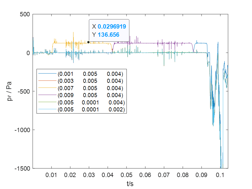

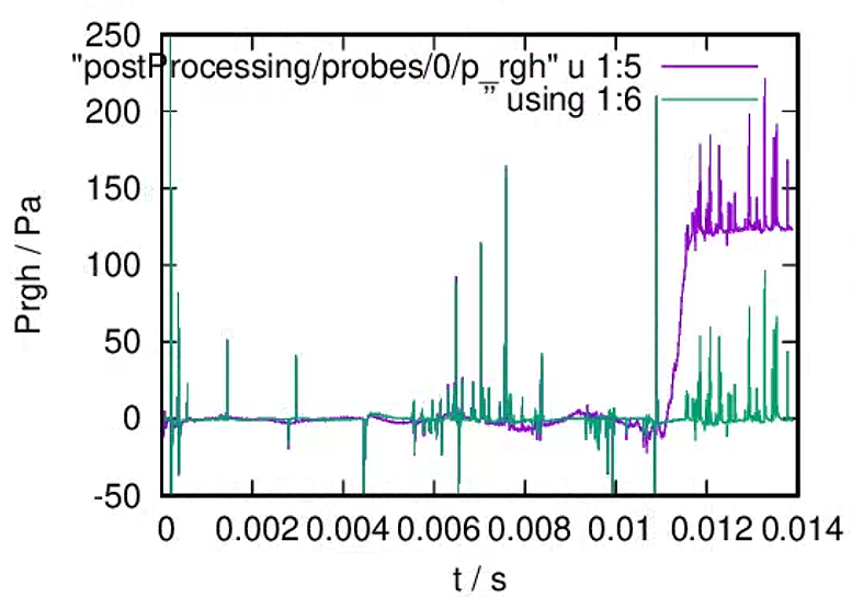

    还发现一点是自适应加密的间隔可以调小,改成1。每次都运行自适应这个模块,但不是每一步都会导致网格变化,所以调小一些也没事。可能需要nBufferLayers调大到2。
    自适应加密间隔调小之后,流场也算得比较好了。自适应加密间隔再从1调整到5,压力马上就出问题了。下面图中0.09s之后就是自适应加密间隔调大的后果。
    学流体的小明学 1 条回复 最后回复

    学流体的小明 在 interFoam计算气泡槽道流时的压力问题 中说:
    我按照您说的方法修改了代码,没有什么大的改变
    甚至导致结果更差了。

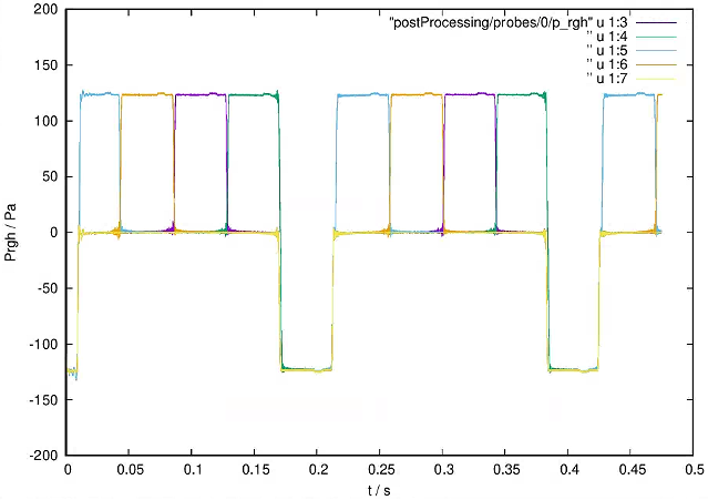

    不进行这样的修改的话,相同的设置下,相同测点的压力如下图,可以看到紫色线有明显的台阶上升,这是气泡经过了这个测点,测到了气泡内部的压强。

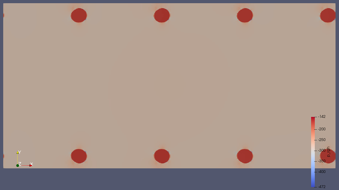

    单核跑算出来的结果非常好,图中所有测点的压强降到-140左右是因为气泡经过了参考点,参考点(此时在气泡内部)的压强为0,外部的水的压强就应该是-144。这个算例的参考点、测点的设置和我上传的那个不一样。

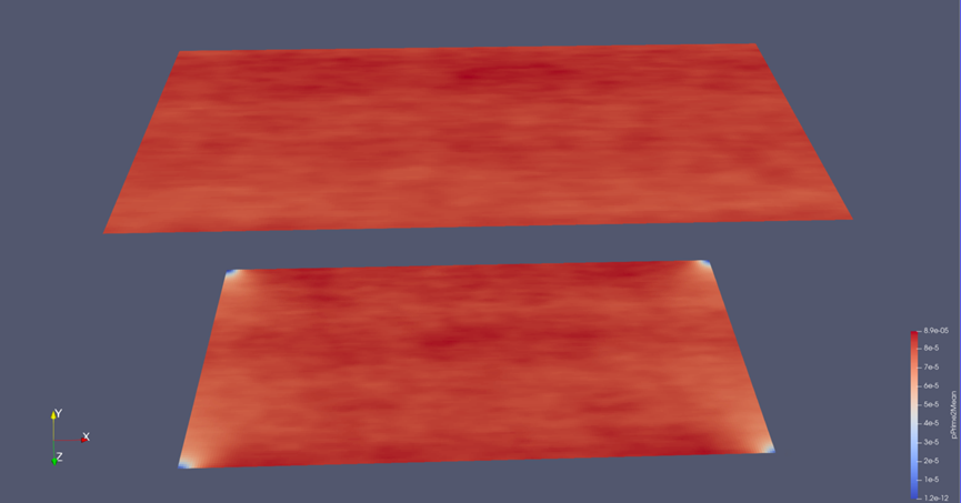

    更正一下,是 并行+自适应网格+压力参考点 三个要素的共同作用,去掉任何一个都可以算出来好的结果。

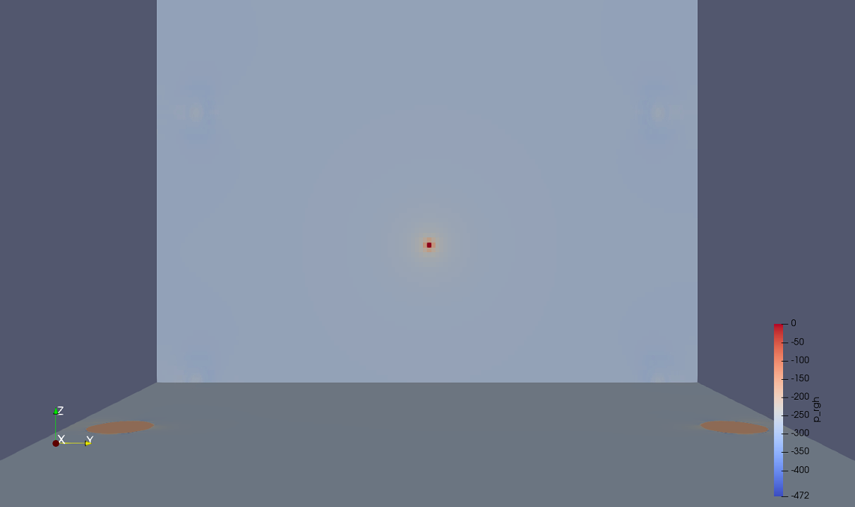

    一个新的发现是壁面上会有奇异点,如下图,着色是p_rgh,这些奇异点都处于并行分区的各个界面上。更奇怪的是,上壁面并没有这样的问题。Note:参考点放置在流场中间。
    现在暂时放弃自适应加密了,直接全场加密算,压力就是正确的。
