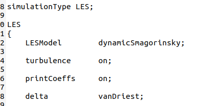

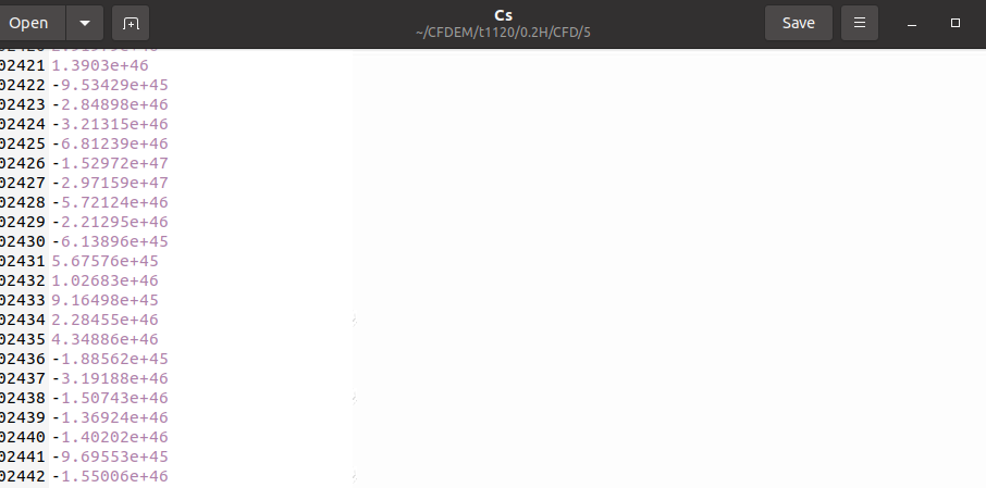

    在大涡模拟中使用dynamicSmagorinsky模型,模拟水流与颗粒耦合。遇到了一些问题如下:
    1.每一个时刻算出来的Cs值会存在很大的正数和负数,这是算错了吗?

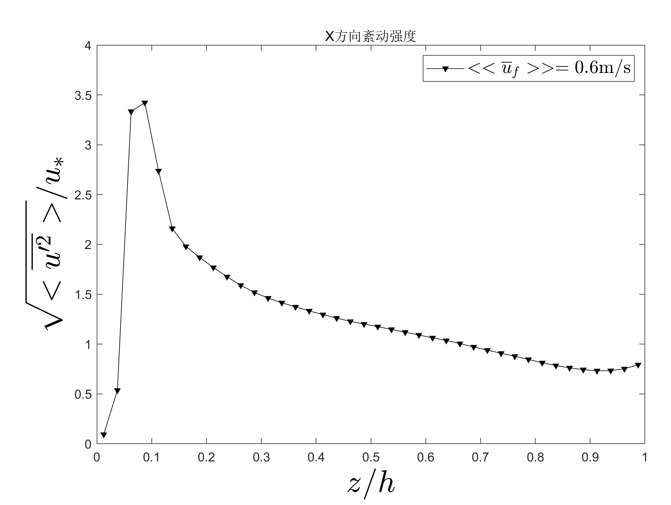

    2.目前在fvoption文件中相同的Ubar,我算出来的摩阻流速U*跟文献相比偏小,紊动强度偏大。我这边最大值3.5附近,文献中在2.5附近。

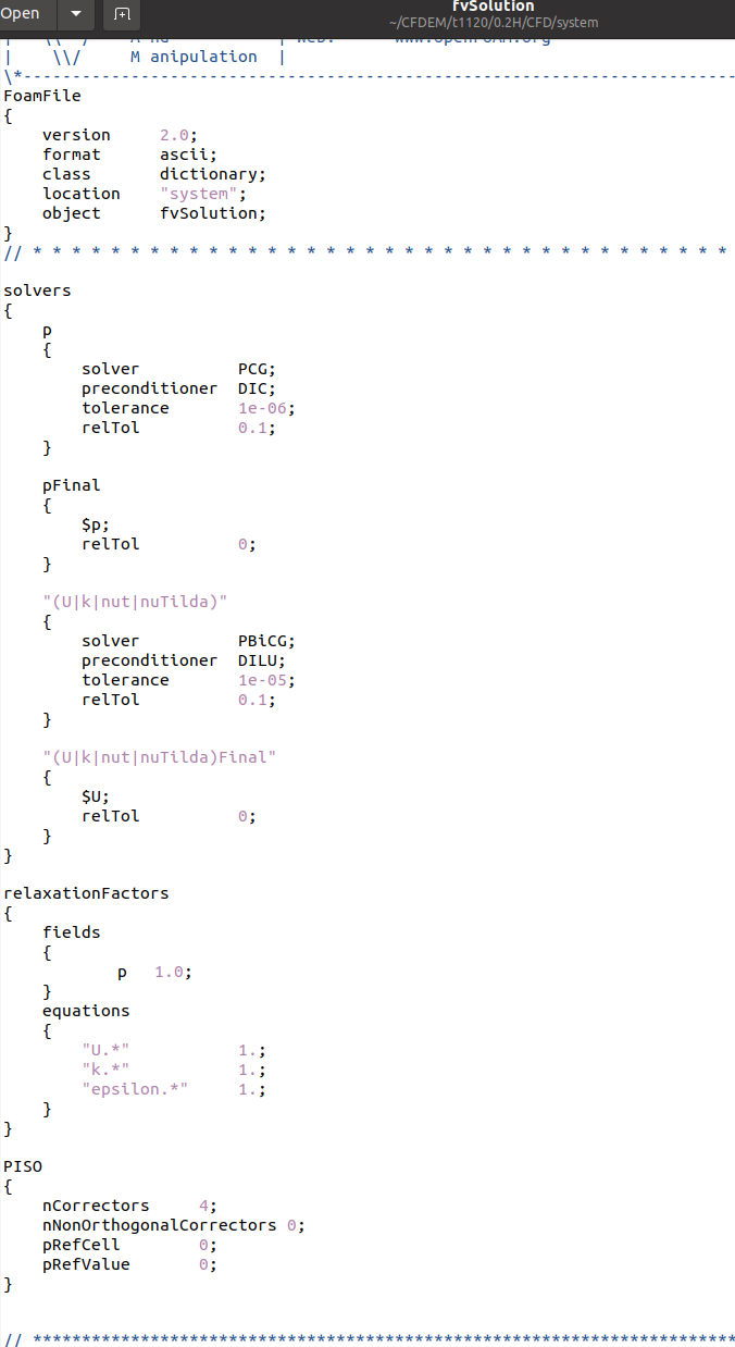

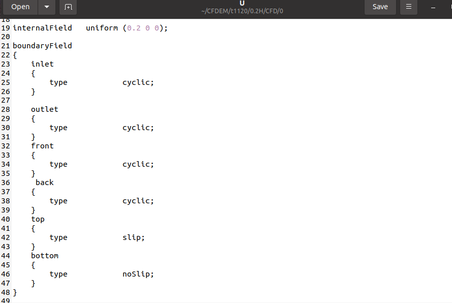

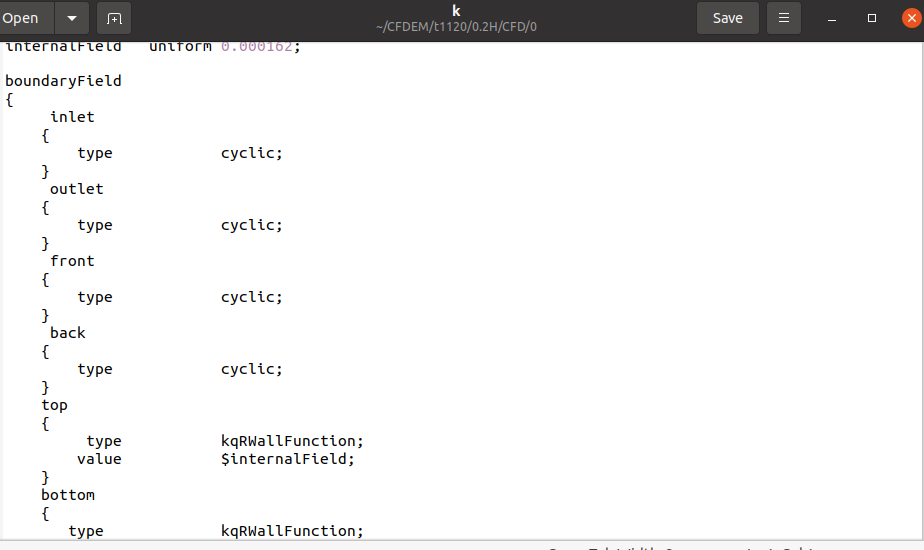

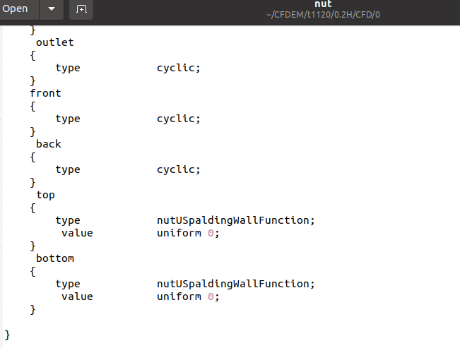

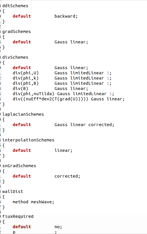

    这边附上一些设置的条件文件,自己弄了很长时间了不知道如何修改,希望有这方面研究的大佬指点一些,十分感谢。
    (k文件,nut文件,U文件,湍流文件以及离散求解格式)

    湍流文件:
    这是pisoFoam跑出来的还是cfdemSolverPiso跑出来的
    cfdem小白
    @李东岳 cfdemSolverPiso
    cfdemSolverPiso我不太清楚了,他这个是CFDEM包的耦合求解器。我没玩过这个。

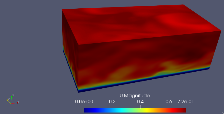

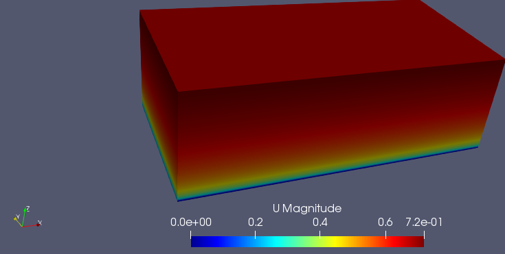

    @李东岳 老师你好,我这边有点openfoam部分问题请教一下。我用funkysetfiledsdict设置了一种对数关系的流速。我的模型底部存在颗粒,但颗粒是固定不动的。共模拟了10s。
    0s下模型速度图如下:
    10s下模型速度图如下:

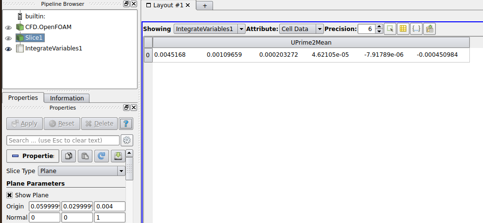

    第10s时刻水深z=0.004m的脉动值和雷诺应力似乎太小了,如下:
    我的问题是:1. funkysetfiledsdict设置的0时刻U文件这种对数关系的流速,会生成湍流吗?还需要加扰动吗(比如perturb),还是说funkysetfiledsdict设置的初始场就可以形成扰动?
    2.是否因为我的模拟时间太小,如果增大我的模拟时间,可以提高uprime2Mean值?
    这个都太老了。这是个非常老的程序。如果设置对数关系,那就是对数关系,没有湍流。不过你要是有颗粒的话,算一段时间可以自发产生湍流。
