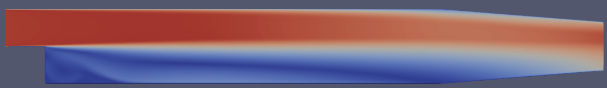

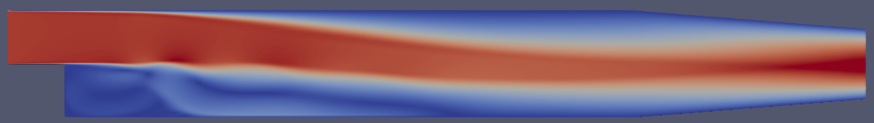

    我把Wray-Agarwal在OpenFOAM-10里面植入进去了,但是算出来的速度不太对。我检查了几遍也没发现哪里植入错了。感兴趣的可以在我的代码上检查检查。
    Turbulence.tar.xz
    直接去TurbulenceModeling文件夹下wmake,然后去testCase算simpleFoam就可以
    下图一个是Wray-Agarwal算的,一个是SpalartAllmaras算的。

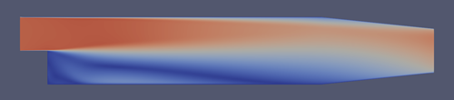

    @李东岳 李老师,我看了一下您的代码和case,代码没问题,是case里nut边界条件的原因,您用的都是zeroGradient。zeroGradient在SA 里可能没问题,但在WA中是不行的,您改成这个试试。
        inlet
            type            calculated;
            value           uniform 0;
        outlet
            type            calculated;
            value           uniform 0;
        upperWall
            type            nutkWallFunction;
            value           uniform 0;
        lowerWall
            value           uniform 0;
        frontAndBack
            type            empty;

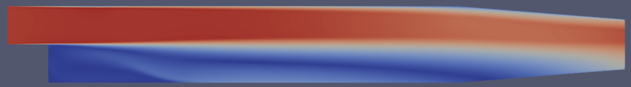

    我把计算步延长至5000,标尺都一样。
    SA:
    WA zeroGradient:

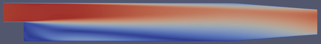

    这是WA改完后的结果:
    另外,说一下一方程湍流模型。用的时候会发现有的case会非常不容易收敛,这个时候case里nuTilda的边界条件就要改。根据文献和网页,WA模型的nuTilda的壁面要设置为0,内部和进出口要改成3$\nu$到5$\nu$之间(所以我用的4$\nu$)。实际上,SA模型的nuTilda也要改,见网页。这是改完后的结果。
    SA:
    WA:
    仔细看能发现两个模型是有差别的。还有就是nuTilda的边界条件对结果也有影响。踩过很多坑,只能说,一方程湍流模型的选择要谨慎,尤其有逆压梯度。

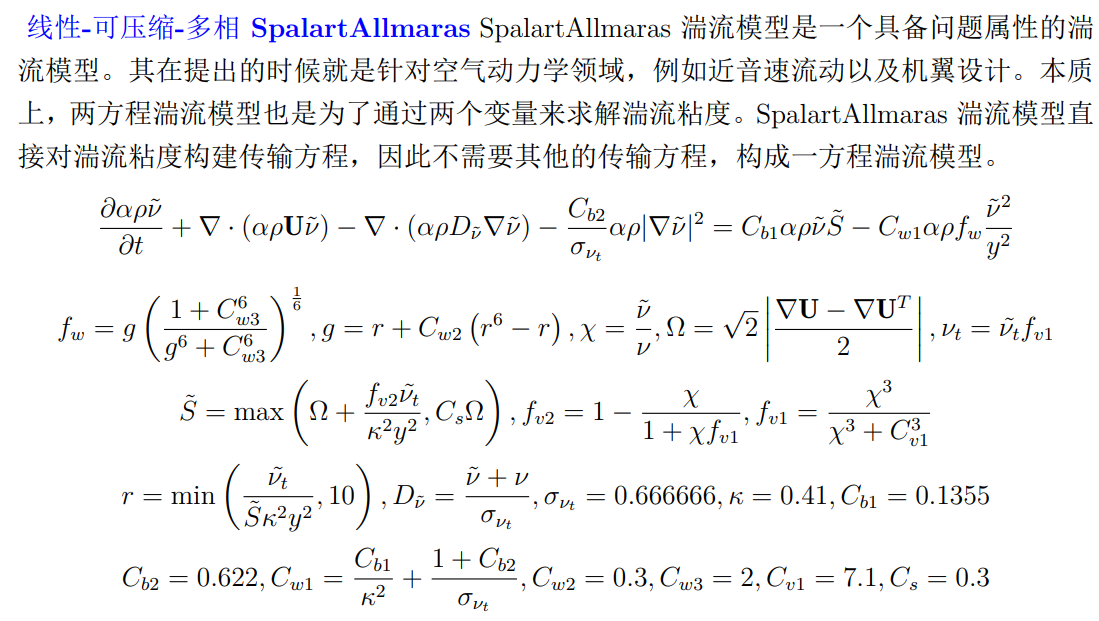

    @尚善若水 只能说你的case有可能是nut或nuTilda边界条件设置的原因,不全是,因为实际上一方程湍流模型的坑远不止这些。你用的是SADDES,那我就用SA举个例子。
    这是OpenFOAM里自带的SA模型,李老师整理出来的公式。(摘自李老师的无痛苦NS方程):
    笔记里这个模型公式没有任何问题,和OpenFOAM里的代码是一模一样的。
    但是,实际上它只是Spalart Allmaras文献里的方程4,只适用于高雷诺数。对于低雷诺数或者更宽的适用范围,应该用方程(12)的。完整的低雷诺数SA模型的所有公式都写在附录里了。很遗憾,OpenFOAM原生代码把这个更详细的模型忽略了,只植入了简化的高雷诺数模型。
    于是,你最不想看到的事情可能就发生了。OpenFOAM里SADES、SADDES和SAIDDES都是基于适用于高雷诺数的SA,那么,你的近壁计算大概率就是不准的了。
    还有,OpenFOAM里植入与原始文献不符的湍流模型还有kOmega2006和kOmegaSST(包括kOmegaSSTSAS、kOmegaSSTDES、kOmegaSSTDDES和kOmegaSSTIDDES)。所以,用这些模型的时候都要留心。
