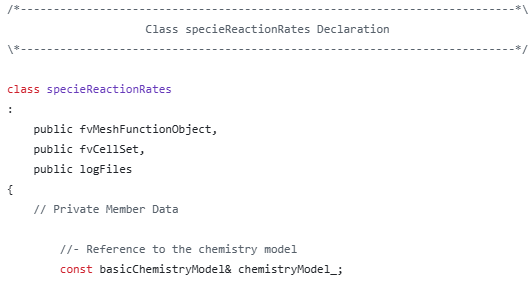

    @wangfei9088 请教大佬,参照specieReactionRates的写法,先尝试输出每个反应步的体积平均Qdot(命名sumVQdotRi/V),计算Qdot时需要物种的比焓h[speciei],这个如何访问呢?
    const scalar h[speciei] = specieThermos_h[speciei].hf(); //如何访问?
    bool Foam::functionObjects::reactionSpecieQdots::write()
        logFiles::write();
        const label nSpecie = chemistryModel_.nSpecie();
        const label nReaction = chemistryModel_.nReaction();
        // Region volume
        const scalar V = this->V();
        for (label reactioni=0; reactioni<nReaction; reactioni++)
            if (Pstream::master())
                writeTime(file());
                file() << token::TAB << reactioni;
            const PtrList<volScalarField::Internal> RR
                chemistryModel_.reactionRR(reactioni)
            scalar sumVQdotsR = 0;
            for (label speciei=0; speciei<nSpecie; speciei++)
                scalar sumVQdotRi = 0;
                if (all())
                    sumVQdotRi = fvc::domainIntegrate(RR[speciei]*(-h[speciei])).value();
                else
                    sumVQdotRi =
                        gSum
                            scalarField
                                fvMeshFunctionObject::mesh_.V()*RR[speciei]*(-h[speciei]),
                                cells()
                    file() << token::TAB << sumVQdotRi/V;
                sumVQdotsR += sumVQdotRi;
                file() << token::TAB << sumVQdotsR/V;
                file() << nl;
            file() << nl << endl;
        return true;

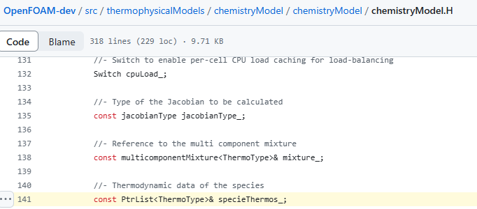

    @wangfei9088 这是我看到基金会版本里面用来算Qdot的,我直接贴上去了。我的问题是specieThermo_这个可以直接访问吗?const label nSpecie = chemistryModel_.nSpecie();可以这么写是前面定义了
    我看到specieThermo_是在别的地方定义的。我弄不明白这个。

    #28
    @尚善若水 看了一下,开发版和of2012差别很大,开发版里不能用specieThermo_了。依据要不要单位,组分的生成焓在开发版里可以这么写:
    dimensionedScalar hi = chemistryModel_.thermo().hfi(speciei); //- Enthalpy of formation [J/kg]
    或者
    scalar hi = chemistryModel_.thermo().hfiValue(speciei); //- Enthalpy of formation [J/kg]

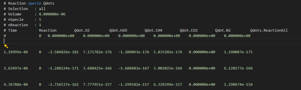

    @wangfei9088 感谢大佬,程序正常输出,正确性还没测试,也许可以和cantera的结果比一下,代码就是上面发的加上根据大佬说的改的。另外,我在想可不可以更进一步,写出每一个反应步每个组分的Qdot,命名为Qdot.Ri.Speciei,类似输出RR.Speciei?

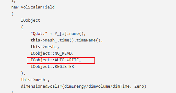

    对于你的问题,我最近也在修改,加入以下代码,然后在类定义中添加成员变量就行了。我这边是可以成功输出每个物质对应的Qdot
    template<class ReactionThermo, class ThermoType>
    Foam::tmp<Foam::volScalarField>
    Foam::StandardChemistryModel<ReactionThermo, ThermoType>::Qdot() const
        tmp<volScalarField> tQdot
            new volScalarField
                IOobject
                    "Qdot",
                    this->mesh_.time().timeName(),
                    this->mesh_,
                    IOobject::NO_READ,
                    IOobject::NO_WRITE,
                    IOobject::NO_REGISTER
                this->mesh_,
                dimensionedScalar(dimEnergy/dimVolume/dimTime, Zero)
    QdotSpecies_;
        if (!QdotSpecies_.size())
            // 首次调用时初始化
            QdotSpecies_.setSize(nSpecie_);
            forAll(Y_, i)
                QdotSpecies_.set
                    i,
                    new volScalarField
                        IOobject
                            "Qdot." + Y_[i].name(),
                            this->mesh_,
                            IOobject::NO_READ,
                            IOobject::AUTO_WRITE,
                            IOobject::REGISTER
                        this->mesh_,
        if (this->chemistry_)
            scalarField& Qdot = tQdot.ref();
            Qdot = 0.0;
            forAll(Y_, i)
                volScalarField& QdotI = QdotSpecies_[i];
                const scalar hi = specieThermo_[i].Hc();
                forAll(Qdot, celli)
                    QdotI[celli] = -hi*RR_[i][celli];
                    Qdot[celli] += QdotI[celli];
                // 修正边界条件
                QdotSpecies_[i].correctBoundaryConditions();
            tQdot.ref().correctBoundaryConditions();
        return tQdot;
    尚 1 条回复 最后回复

    @欧阳 多谢分享。这样是不是可以使用writeObjects输出想要的就可以了。我最后是按照wangfei9088大佬建议,仿照Qdot写了一个functionObject,但是后处理的话,会全部输出,占用空间很大。另外我见到的比较多的是按照cantera的处理,输出每步反应里面各个组分的放热和每步反应的总放热,也许你可以参考下。

    @尚善若水 我现在在我自己的代码的基础上,运行的结果是不管用不用writeObjects指定一些物质。所有物质的热量贡献都会输出

    这样修改后,我使用
    writeObjects
        "Qdot.OH"
    后,没有输出Qdot.OH
