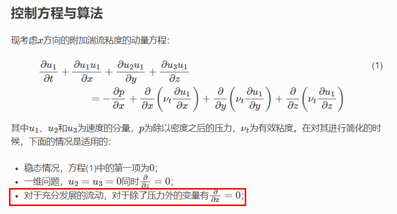

    @李东岳 李老师,看了boundaryFoam解析,也提到了充分发展湍流特性,但我还是没太明白充分发展湍流为何是这种特性,主要疑问如下:
    1. 对于充分发展的槽道湍流,瞬时的$\frac{\partial U(t)}{\partial x}$应该不等于0(因为流场为湍流,同个高度速度都有脉动值),这里的特征$\frac{\partial U}{\partial x}=0$中的速度是否指平均速度?

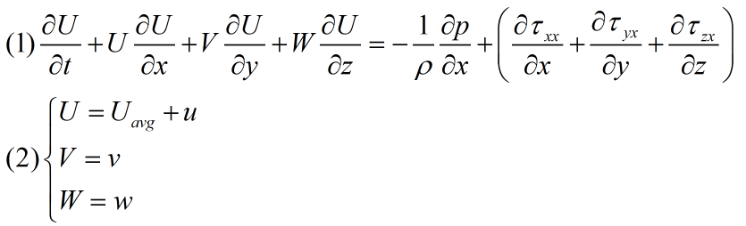

      ①x向的动量如下,大写字母表示合速度,小写表示脉动速度,脉动速度均值等于0

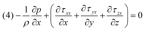

      ②将式(2)代入式(1),并以移项得到式(3):
      ③当湍流充分发展,微元体受到的合力应该等于0(不引起速度改变),即式(3)右边项等于0。根据泰勒冻结假设,湍流形态没显著变化,对应剪切应力不变,因此充分发展的湍流场:$\frac{\partial p}{\partial x}=常数$,并由于空气的粘性很小,对应剪切力很小,因此$\frac{\partial p}{\partial x}=很小值$。这对应了风工程中研究大气边界层湍流风场生成方法,为何要求空风洞中的压力接近于很小值才合理。

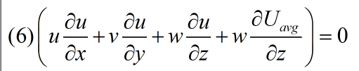

      ④因为充分发展流场按照泰勒冻结假设发展,这正对应于式(3)左边括号第一项等于0,即脉动速度物理量以平均速度输运:
      ⑤那么最后式(3)左边括号第2项也应等于0。该项等于0,说明了不同脉动速度的输运会相互抵消,这解释了为何充分发展时,不同位置的瞬时速度不同,但都以平均速度输运。

    我写的第三点,是时均变量$\p /\p x=0$,这样的话,后面的问题是不是就不存在了
    coolhhh 神
    @李东岳 那理解了,谢谢李老师
