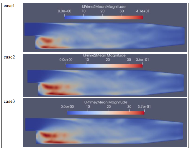

    #36

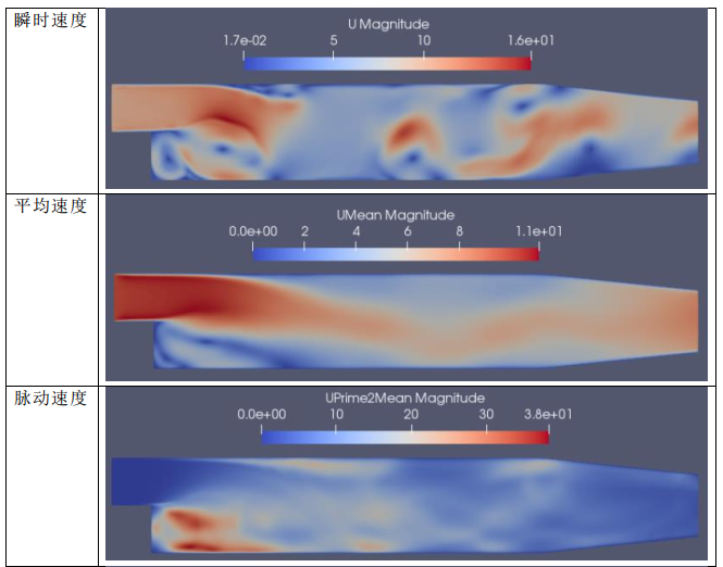

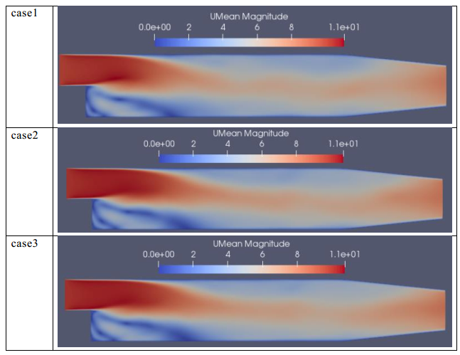

    Uprime2Mean是fieldAverage的计算结果,不是瞬时的脉动速度。风工程领域经常把速度或压力方差,称作脉动速度或脉动压力。如果要求瞬时的脉动速度,那应该按照你说的这么算
    @cfdem小白 在 Smagorinsky模型系数问题 中说:
    如果想要知道某时刻的瞬时脉动速度,是否是用该时刻的瞬时速度U减去该时刻的Umean得到?
    #37

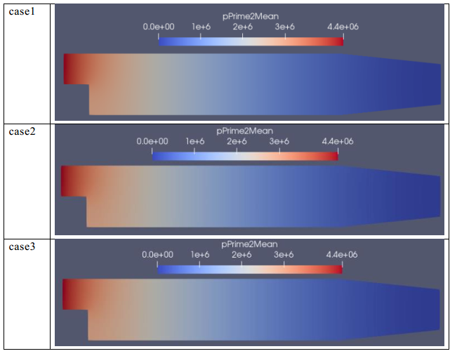

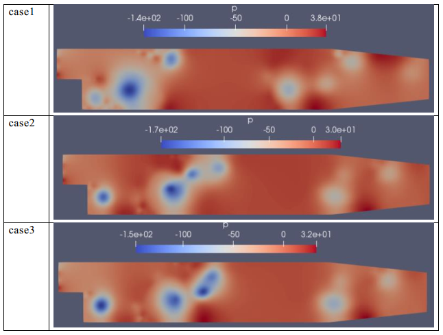

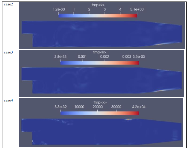

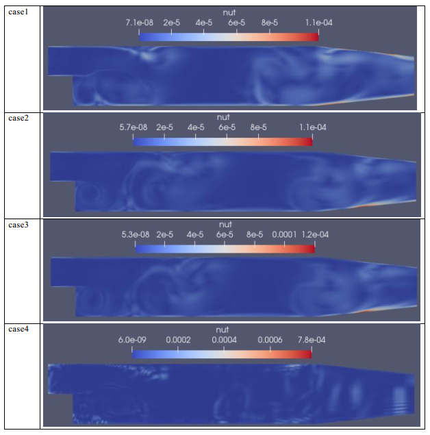

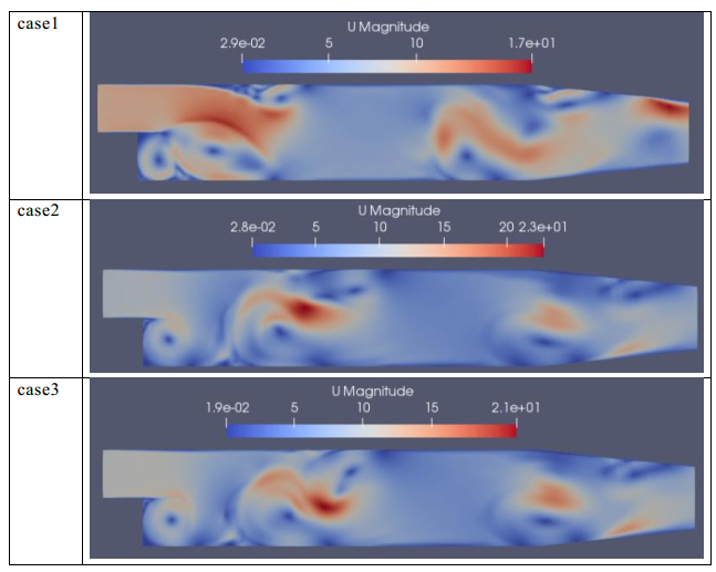

    针对你的case2与case3,你看看nut以及k的结果,看看有区别么?
    把下面的放在controlDict里面可以输出$k_{sgs}$

    1. nut结果对比
    nut结果中,case1~case3数值范围都比较接近,但是case4理论上应该与前几个算例结果近似才对,但由于比例系数$1/(C_k^2)=146407$过大,nut计算结果实际是偏大,但数量级都是1e-4
    2. tmp<k>结果对比
    case3的系数$1/(C_k^2)=1$最小,以这个工况为基准。case3的tmp<k>最大值为0.0035319。
    case2的系数$1/(C_k^2)=1419$,理论上case2的最大值应该为0.0035319*1419=5.0117,实际计算的最大值5.0779,与理论结果基本一致。
    case4的系数$1/(C_k^2)=146407$,数值特别大。理论上case4的最大值应该为0.0035319*146407=517.096,但实际计算的最大值是42185,比理论结果偏大,这可能是结果显示的最终时刻0.1s的结果,与前面工况的速度场有点不同,还有计算的数值误差等其他原因导致。
    #39
    case4的nut特别高,case1-3都可以预测类似的nut所以流动行为差不多。因为给了不同的Ck,所有k区别非常大。这是不是说明Smagorinsky预测的nut是合理的,但是预测的k存在任意性,也侧方面的表示了OpenFOAM没有输出k的原因?
    这些k肯定有一种是趋向于合理的。但具体哪个合理目前还不清楚。两种方法的产生与耗散是否相等也未知。我觉得第二种方法的产生与耗散应该是一样的,因为本身那个二次方程就是从P=D推出来的。但是第一种可能够呛。

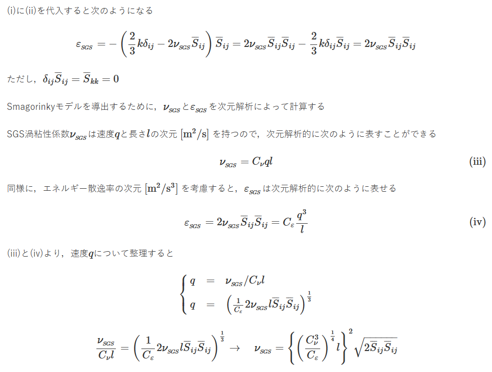

    1. 李老师,我也没具体看到哪个文章用了这两个默认系数,但搜到一个帖子有个观点,帖子中的超链接无法查看:OpenFOAM大涡模拟湍流模型之Smagorinsky模型代码详解
    1. 无意中看到一个日本CFD网站,看起来$k_{sgs}$与压力计算值有关。
    然后看Smagorinsky的推导,这个推导过程也类似的出现$Ck$和$C_e$参数。疑问依然还是第一种方法是如何计算$k_{sgs}$,如果这个问题知道了,那应该能推断出第一种方法与第二种方法的系数$Ck$和$C_e$的关系。

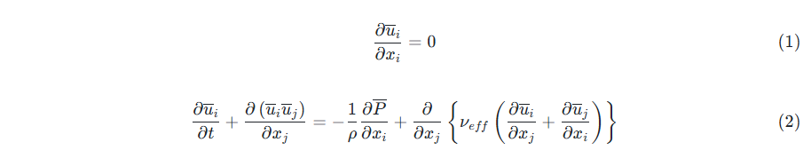

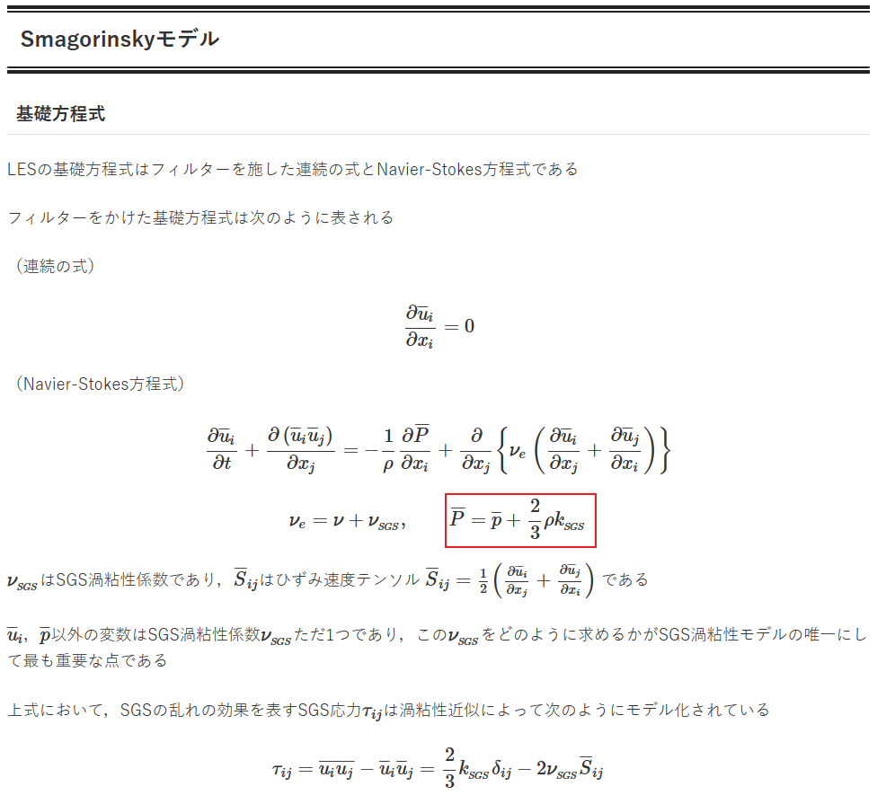

    1. OpenFOAM中LES求解方程形式
    根据 【OpenFOAMv2012】Smagorinskyの解説 | mtk_birdman's blog
    ,对于不可压缩湍流,OpenFOAM中求解的方程如下
    其中,
    \begin{equation}
    \nu_{eff}=\nu+\nu_{sgs} \tag{3}
    \end{equation}
    \begin{equation}
    \overline{P}=\overline{p}+\frac{2}{3}\rho k_{sgs} \tag{4}
    \end{equation}
    在OpenFOAM中,不可压缩湍流的 $\rho=1$

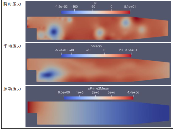

    【讨论1】
    • OpenFOAM中看起来是将 $\overline{P}=\overline{p}+\frac{2}{3}\rho k_{sgs}$作为整体计算,最后的压力计算结果并没有减去 $\frac{2}{3}\rho k_{sgs}$。因此OpenFOAM中LES计算得到的压力并不是真实的压力,其偏差程度取决于 $k_{sgs}$的大小。
    • 因此,OpenFOAM中只要不同亚格子模型得到的 $\nu_{sgs}$的值相同,那么其压力结果理论上也应相同,因为 $k_{sgs}$不参与最终的压力计算。

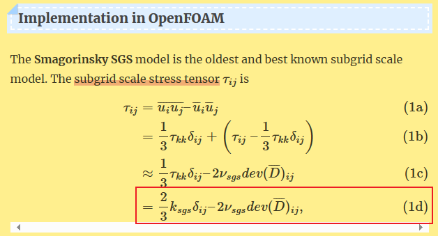

    亚格子应力张量(subgrid scale stress tensor):
    其中 $k_{sgs}$定义为
    \begin{equation}
    k_{sgs}=\frac12\operatorname{tr}\left(\boldsymbol{\tau}_{sgs}\right) \tag{7}
    \end{equation}

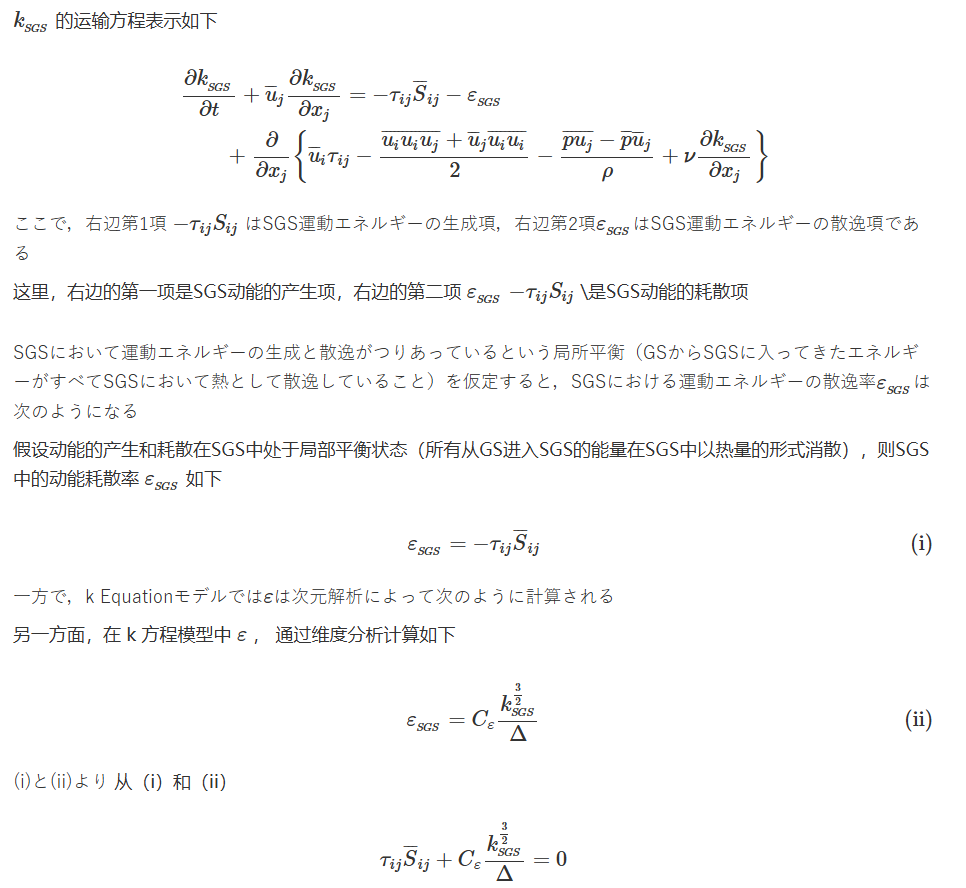

    根据Smagorinsky SGS model in OpenFOAM | CFD WITH A MISSION,有两个假设:
    • Assumption 1: Eddy viscosity approximation,并根据式(7),可得到
    • Assumption 2: Local equilibrium(assumption of the balance between the subgrid scale energy production and dissipation)
      \begin{equation}
      P=\varepsilon\Leftrightarrow\overline{\mathbf{D}}:\mathbf{\tau_{sgs}}+C_\varepsilon\frac{k_{\mathrm{sgs}}^{1.5}}\Delta=0 \tag{9}
      \end{equation}
    其中局部平衡假设公式参考资料:

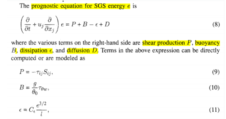

    • 《Sullivan, P.P., J.C. McWilliams and C. Moeng, A subgrid-scale model for large-eddy simulation of planetary boundary-layer flows. Boundary-Layer Meteorology, 1994. 71: p. 247-276.》
    • 【OpenFOAMv2012】Smagorinskyの解説 | mtk_birdman's blog

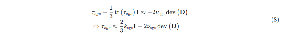

    3. 第2种方法(OpenFOAM的植入方式)讨论
    若直接根据 Local equilibrium 假设求解式(9),存在2个未知数: $\nu_{sgs}$,$k_{sgs}$,因此还需要构造 $\nu_{sgs}$和 $k_{sgs}$的关系式:
    $$\begin{equation}
    \nu_{\mathrm{sgs}}=C_k\Delta\sqrt{k_{\mathrm{sgs}}} \tag{10}
    \end{equation}$$
    事实上,式(10)额外增加了未知数$C_k$,但这最后是作为经验参数直接输入,需要根据不同的模拟流场类型改变。
    式(10)来源可参考《Sullivan, P.P., J.C. McWilliams and C. Moeng, A subgrid-scale model for large-eddy simulation of planetary boundary-layer flows. Boundary-Layer Meteorology, 1994. 71: p. 247-276.》

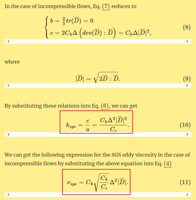

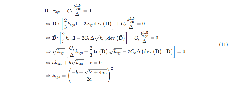

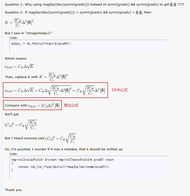

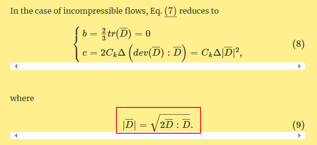

    根据Smagorinsky SGS model in OpenFOAM | CFD WITH A MISSION,接着将式(8)和(10)代入式(9),就可求解 $k_{sgs}$,再将 $k_{sgs}$代入式(10)可求得 $\nu_{sgs}$。
    式中,

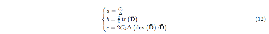

    对于不可压缩湍流,式(12)化简为:
    式中,
    \begin{equation}
    \left|\bar{\mathbf{D}}\right|=\sqrt{2\bar{\mathbf{D}}:\bar{\mathbf{D}}} \tag{14}
    \end{equation}
    把式(13)代入式(11),得到
    \begin{equation}
    k_{\mathrm{sgs}}=\frac ca=\frac{C_k\Delta^2\left|\overline{\mathbf{D}}\right|^2}{C_\varepsilon} \tag{15}
    \end{equation}
    \begin{equation}
    \nu_{\mathrm{sgs}}=C_k\Delta\sqrt{k_{\mathrm{sgs}}}=C_k\sqrt{\frac{C_k}{C_\varepsilon}}\Delta^2\left|\overline{\mathbf{D}}\right| \tag{16}
    \end{equation}

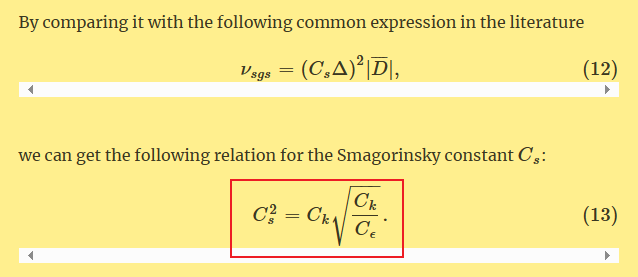

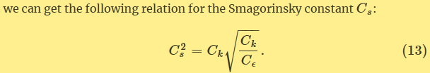

    式(16)对比第1种方法式(18),可得到关系式:
    \begin{equation}
    C_s=\left ( C_k \sqrt{\frac{C_k}{C_\varepsilon} } \right ) ^{1/2} \tag{17}
    \end{equation}

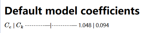

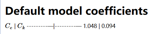

    OpenFOAM中,默认系数设置为 $C_\varepsilon=1.048,C_k=0.094\Rightarrow C_s=0.1678$, $C_s=0.1678$这个数值是从均匀各向同性湍流推导出来的。
    https://www.openfoam.com/documentation/guides/latest/doc/guide-turbulence-les-smagorinsky.html

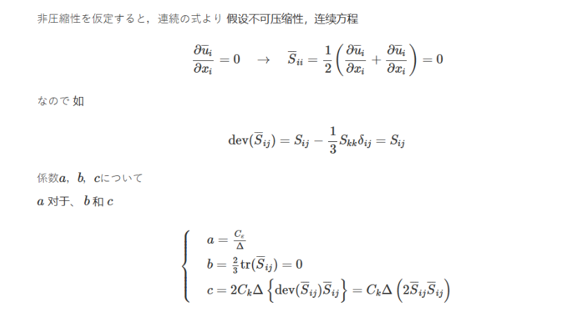

    • 对于不可压缩湍流,式(13)的化简是基于 $\mathrm{div}(\bar{\mathbf{U} })=0$得到的,但根据 pisoFoam计算的{U},求div(U)结果为何不是严格等于0, $\mathrm{div}(\bar{\mathbf{U}})$实际上并不严格等于0,化简的式(15)与原公式(11)不是严格等价的。

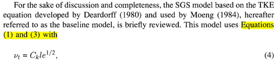

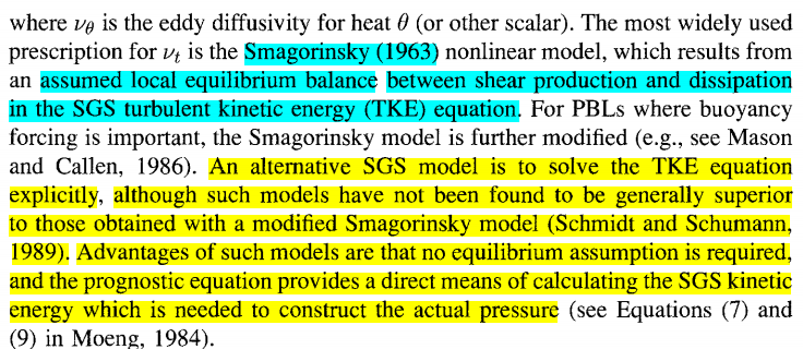

    《Sullivan, P.P., J.C. McWilliams and C. Moeng, A subgrid-scale model for large-eddy simulation of planetary boundary-layer flows. Boundary-Layer Meteorology, 1994. 71: p. 247-276.》对第2种方法评价:
    An alternative SGS model is to solve the TKE equation explicitly. Advantages of such models are that no equilibrium assumption is required, and the prognostic equation provides a direct means of calculating the SGS kinetic energy which is needed to construct the actual pressure.

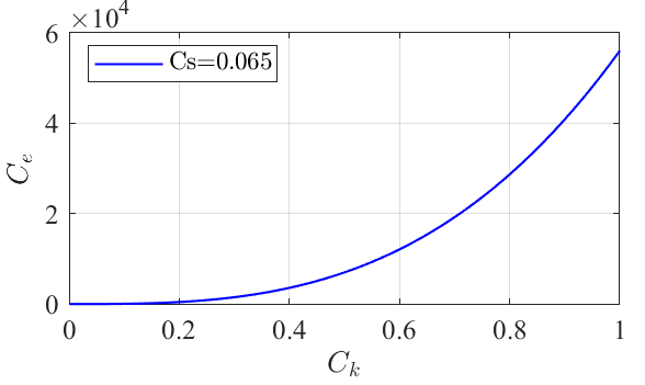

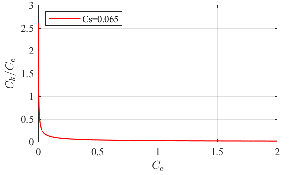

    • Sullivan(1994)对第2种方法评价,意思是根据式(4),真实的压力应减去 $k_{sgs}$,即 $\overline{p}=\overline{P}-\frac23\rho k_{\mathrm{sgs}}$。但OpenFOAM求解的是$\overline{P}=\overline{p}+\frac23\rho k_{\mathrm{sgs}}$,所以无论 $k_{sgs}$实际值是多少,只要 $\nu_{sgs}$是相同的,那么得到压力结果也会是相同的。
    • 这也正是为何我们只要控制$C_s=\left ( C_k \sqrt{\frac{C_k}{C_e} } \right ) ^{1/2} $为固定值0.065,即使改变 $C_k$值使得 $k_{sgs}$值很大,得到的压力结果也差别不大。但此时我们如果求解析$k_{resolved}$占比,就会对结论产生很大的影响。
    • 当$C_s=\left ( C_k \sqrt{\frac{C_k}{C_e} } \right ) ^{1/2} $设置为固定值,根据式(16),$\nu_{sgs}$也为固定值。根据$k_{\mathrm{sgs}}=\left(\frac{\nu_{sgs}}{C_k\Delta}\right)^2$,此时只要 $C_k$取值很小,$k_{sgs}$的值就会很大,但计算的解析$k_{resolved}$基本不变,因此解析湍流能占比就会很小。但如果$C_k$取值很大,$k_{sgs}$的值就会很小,解析湍流能占比就会较大。所以检查LES的解析湍动能占比,Smagorinsky模型经验系数选择有很大影响。
    • 为什么第2种方法结果是满足局部平衡假设,还会出现上述问题?原因是 $\nu_{\mathrm{sgs}}=C_k\Delta\sqrt{k_{\mathrm{sgs}}}$这个关系式是一个假设关系,对于不同湍流,$C_k$应有一个合理取值范围,而不能任意取,需要通过实验进行校准。

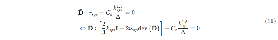

    4. 第1种方法讨论
    第1种方法的植入如式(18)所示。
    $$\begin{equation}

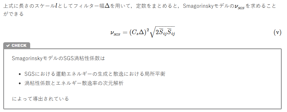

    \nu_{\mathrm{sgs}}=\left(C_s\Delta\right)^2\sqrt{2\bar{\mathbf{D}}:\bar{\mathbf{D}}}=\left(C_s\Delta\right)^2\left|\bar{\mathbf{D}}\right| \tag{18}
    \end{equation}$$
    第1种方法只能设置$C_s$一个参数得到合理的$\nu_{sgs}$,但无法直接得到$k_{sgs}$。但OpenFOAM最后求解得到的压力是$\overline{P}=\overline{p}+\frac23\rho k_{\mathrm{sgs}}$,所以没有求解$k_{sgs}$也对结果无影响。
    【讨论4】
    $k_{sgs}$的定义如式(7)所示,因此要求解$k_{sgs}$得从求解 $\tau_{sgs}$ 入手。根据式(8),目前未知数有2个未知数:$k_{sgs}$,$\tau_{sgs}$。与第2种方法不同的地方,我们现在是已知$\nu_{sgs}$,求解$k_{sgs}$。再根据 Local equilibrium,式(11)的前2行:
    结果发现式(19)中仍然还有2个未知数:$k_{sgs}$, $C_\varepsilon$
    因此,第1种方法要求解$k_{sgs}$,还需要输入系数$C_\varepsilon$。
    或者输入系数$C_k$,根据 $\nu_{\mathrm{sgs}}=C_k\Delta\sqrt{k_{\mathrm{sgs}}}$反算$k_{sgs}$。注意这里的$C_k$与$C_s$并不直接等价。

    • 第1种方法只设置1个参数$C_s$只能得到$\nu_{sgs}$,要求解$k_{sgs}$还需要额外指定系数$C_k$或者$C_\varepsilon$。
    • 第2种方法通过设置2个参数$C_k,C_\varepsilon$,可以得到$\nu_{sgs}$,$k_{sgs}$,但同样的等价$C_s=\left ( C_k \sqrt{\frac{C_k}{C_\varepsilon} } \right ) ^{1/2} $前提下,$C_k$系数的不同取值对$k_{sgs}$影响很大。
    • OpenFOAM求解的是$\overline{P}=\overline{p}+\frac23\rho k_{\mathrm{sgs}}$,所以只要 $\nu_{sgs}$是相同的,那么得到压力结果也会是相同的。因此第2种方法通过设置 $C_k,C_\varepsilon$得到等价的$C_s=\left ( C_k \sqrt{\frac{C_k}{C_\varepsilon} } \right ) ^{1/2} $,第1个方法设置同样的$C_s$值,此时两种方法的结果是近似等价的。
    • 两个方法设置等价的$C_s$值,结果仍有点小差异,主要是因为速度压力耦合求解过程中,$\mathrm{div}(\bar{\mathbf{U}})$实际并不严格等于0,导致两个方法计算的$\nu_{sgs}$有略微差别,但整体结果是很接近的。
    • Smagorinsky湍流模型要得到合理的结果,需要确定$C_s,C_k,C_\varepsilon$三者中的任意2个即可。但因为OpenFOAM求解的是$\overline{P}=\overline{p}+\frac23\rho k_{\mathrm{sgs}}$,可以不需要求解$k_{sgs}$的值,因此获得合理结果只要确定合理的$C_s$即可。

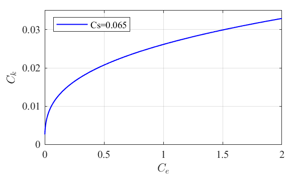

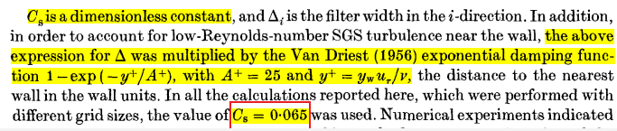

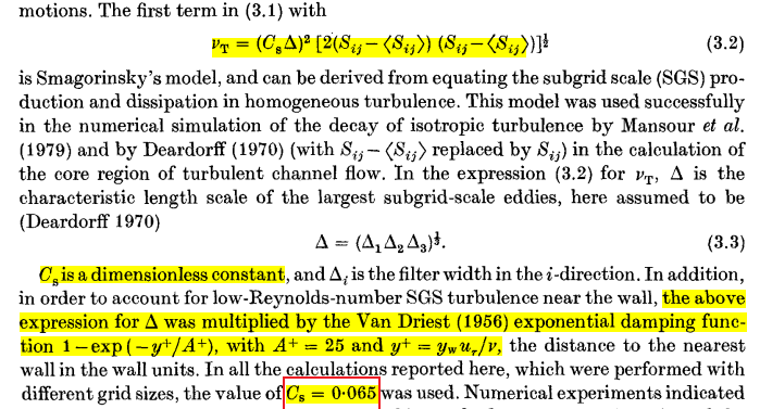

    • 目前模拟channel flow,用的比较多取值是$C_s=0.065$。对应的,OpenFOAM自带算例planeChannel建议系数取值为$C_k=0.0265463553,C_\varepsilon=1.048$
    根据《Moin, P. and J. Kim, Numerical investigation of turbulent channel flow. Journal of fluid mechanics, 1982. 118: p. 341-377.》,建议取Cs=0.065
    /OpenFOAM-v2206/tutorials/incompressible/pimpleFoam/LES/planeChannel
        SmagorinskyCoeffs
            Ce              1.048;
            Ck              0.0265463553; // Updated to give Cs = 0.065

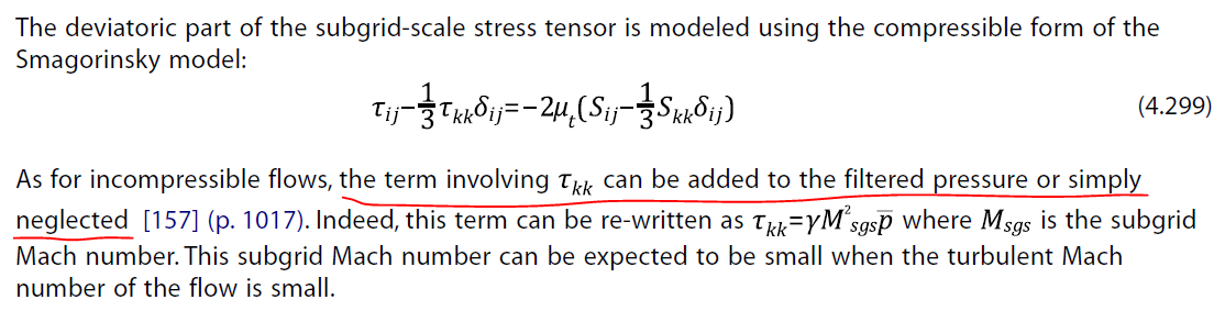

    @coolhhh 太牛逼了!膜拜!另外关于压力没有减去k的问题,Fluent文档(2022R2版本, Ansys Fluent Theory Guide, p118)里有这样的论述:
    文献是《G. Erlebacher, M. Y. Hussaini, C. G. Speziale, and T. A. Zang. "Toward the Large-Eddy Simulation
    of Compressible Turbulent Flows". J. Fluid Mech. 238. 155–185. 1992.》,是否可以认为k就是忽略了
    coolhhh 神
    在 中回复了 Voynich 最后由 编辑
    #47
    @Voynich 目前看到的处理都是把k忽略掉,这个帖子OpenFOAM 不可压缩湍流模型的 divDevReff 函数 | Giskard's CFD Learning Tricks中的2个观点,其实本质都是k被忽略掉,只是不知清楚k忽略对结果影响具体是多大,我也没具体搜过有无人做过这方面的比较
