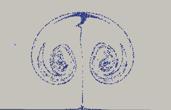

    @星星星星晴 我计算过,nParticle是parcel中粒子数量,mass0是单个particle质量,masstotal是所有parcel总质量,唯独这个position后面的数字搞不懂,paraview怎么看出来呢,只能看到每个parcel的分布位置,比如下图看到的应该是parcel的位置,parcel中的particle数量怎么看出来呢??前辈这里确实不懂。

    Barycentric coordinate system?
    但是我的这边的case的输出结果是 ( a b c d) aa bb cc 7个数。在posisitons文件中,我还有一个文件叫position0,就是正常的三位坐标
    我用的是OF8
    而且你最上面那个2 代表说就只有两个parcel吧 怎么能生成这样的图呢?
    在 中回复了 lyc 最后由 编辑
    @lyc 另外你可以通过paraveiw里面的spreadsheet 看到每个场具体的数,比如说nparticle
    lyc
    在 中回复了 星星星星晴 最后由 编辑
    @星星星星晴 前辈,这个2是为了发帖简化了,实际有2000多个parcel
    星 1 条回复 最后回复
    在 中回复了 lyc 最后由 编辑
    @lyc 哦哦 所以正常情况下 positions里面应该是barycentric坐标,但是为什么你的case里面就只有这么几个数字就不知道了。
