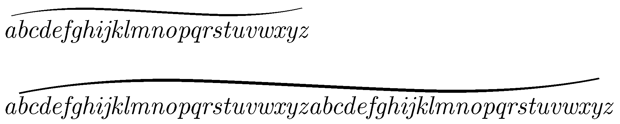

    请问有人这种特别长的latex,能给个解决方案不?
    https://tex.stackexchange.com/questions/63545/big-tilde-in-math-mode
    这里面的,我测试都用不了。第一种需要外挂包。其他两种编译不过。
    你给的链接的第二个方法能用啊
    在 中回复了 星星星星晴 最后由 李东岳 编辑
    @星星星星晴 可能我得太复杂了,一共200多页,用他那个就出错
    我知道了,公式里面用不了,文本里面可以用
    好吧,我查了一下,附加一个yhmath这个包 :136:
    https://tex.stackexchange.com/questions/100574/really-wide-hat-symbol/101136#101136
