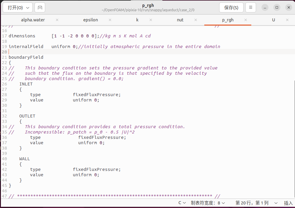

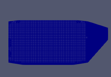

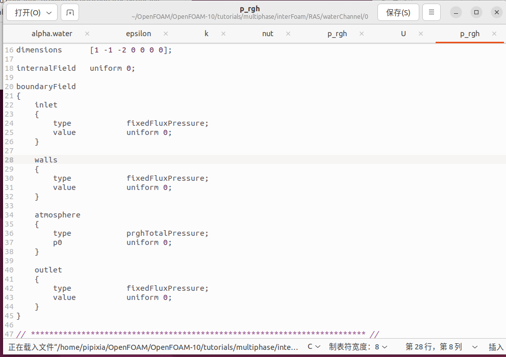

    几何形状如图,除进出口外,其余边界均设置为壁面。参考明渠案例,因本案例没有大气边界,p_rgh进出口一样设置会报错。
    明渠案例

    本案例
