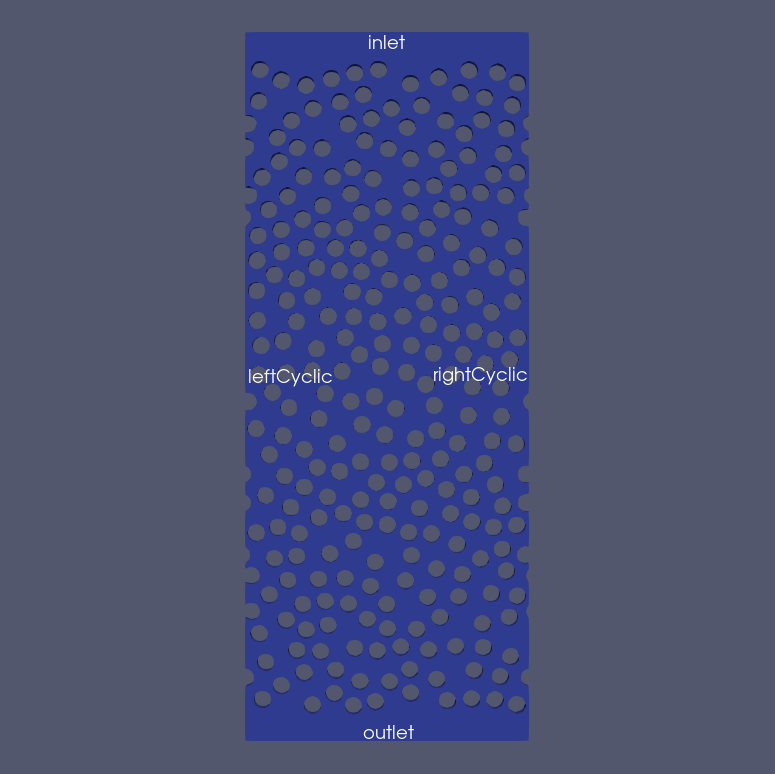

    李老师好,我的算例设置如下,也非常简单:
    1. 压力边界条件设置:
    boundaryField
        inlet
            type            fixedValue;
            value           uniform 0.0001;
        outlet
            type            fixedValue;
            value           uniform 0;
        bottom
            type            zeroGradient;
        top
            type            zeroGradient;
        particles
            type            zeroGradient;
        leftCyclic
            type            cyclic;
        rightCyclic
            type            cyclic;
    1. 速度边界条件设置:
    boundaryField
        inlet
            type            zeroGradient;
        outlet
            type            zeroGradient;
        bottom
            type            noSlip;
        top
            type            noSlip;
        particles
            type            noSlip;
        leftCyclic
            type            cyclic;
        rightCyclic
            type            cyclic;
    也就是rightCyclic和leftCyclic设置的是周期性边界条件,在inlet和outlet方向上由压力驱动,算例的计算域如下:
    李老师能不能给个debug的方向,现在比较迷茫,不知道从哪下手!
    谢谢李老师!
