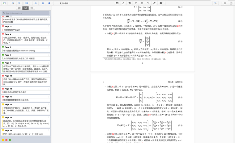

    大佬们好,我是一名大四的本科生。我最近在学习流体力学和CFD方面遇到了一些疑惑,希望大佬们能给我指引一下方向。
    首先是关于学习路线方面的问题。我在大二学习过工程流体力学,当时课时不足而且学的不扎实,所以我现在想要全面系统地学习一下流体力学然后再进阶到CFD,但是学了着几个月以来感觉自己一直没有入门。一开始我追的是B站符松老师的流体力学,但是学了静力学和雷诺输运理论后就放弃了,最近又开始看刘全忠的《高等流体力学》。但是在学习过程中我发现书中有很大的篇幅在讲一些解析法的内容,内容难懂到无法理解的程度,也想象不到知识点之间的联系。所以我想问大佬们我应该如何选择学习路线,如何以CFD为方向去学流体力学,或者说在CFD中哪些流体力学的知识是重要的哪些是不重要的。
    emmmm,好迷茫,迷茫到不知道自己的问题是什么。:(

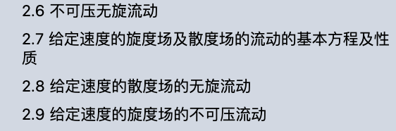

    这是流体运动学的部分,我不太理解既然已经有了关于速度的方程,那么还需要流体动力学的部分干嘛。如果流体动力学的部分能够解决这部分的问题,为什么还要把速度方程解释的这么详细?
