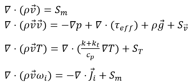

    条件:考虑传热,开启了DPM模型,考虑连续相与离散相的交互作用,连续相为稳态,离散相为非稳态
    求助:我需要提供连续相控制方程,不知道我写的这个对不对,还请大佬们指教!!
    看起来前三个写的正确,第四个我不清楚是什么
    sear
    @李东岳 谢谢您,第四个我写的是组分输运方程,不知道对不对呢?
    J那个确认一下符号
    sear
    @李东岳 Ji是组分扩散通量(kg/m^2*s)
    就是这个扩散通量的正负。一般扩散项到等号左边是付的。
