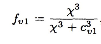

    我调试的依据是
    3_1482504095163_WechatIMG14.jpeg 2_1482504095163_WechatIMG13.jpeg 1_1482504095163_WechatIMG12.jpeg 0_1482504095162_WechatIMG11.jpeg
    如果取比较低的湍流度,无限远 nut约等于nuTilda
    我用nut=0.01~0.2的值都是不行的,要么震荡要么发散
