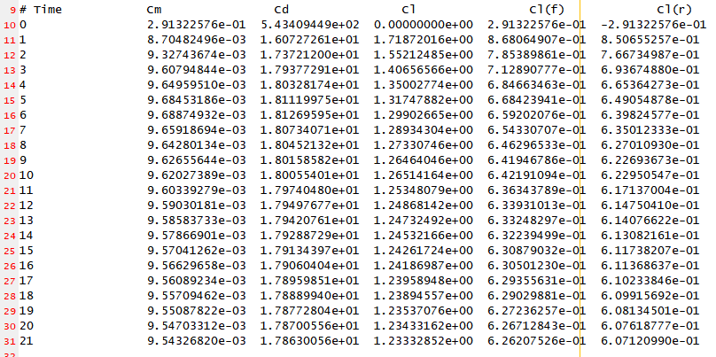

    #35
    @李东岳 安慰一下自己,有可能是symmetry边界对法向速度的影响太强了

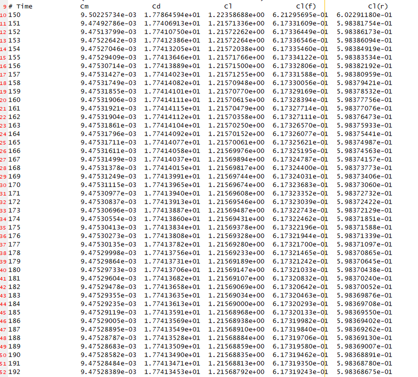

    @Prometheus10 @李东岳 稳定在17.78了 感觉符合的挺好的
    #36
    妥了,实锤了,就是slip与symmetry的问题,估计slip没有做到完全的无剪切。我这几天详细看一下

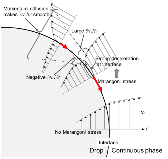

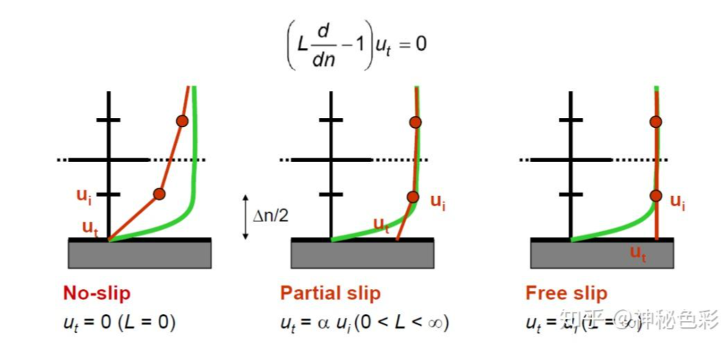

    先上图:
    (这个图是我自己做的,图和公式都是按照自己的理解分别拼一起的,特别是第三个切应力为0的那个表达式,我甚至觉得他写好像错了,但是我先表达一下我的逻辑和想法,请您们帮忙看看:)
    因为OpenFOAM应该内置的是:
    • Slip的底层代码执行的内容是:被称为perfect-slip或free-slip的理想滑移条件(不仅要约束法向速度为0,还要约束切应力为0),这一点,OpenFOAM没有错。
    • noSlip的底层代码执行的内容是:作为无滑移noSlip(界面处速度为0);这一点,OpenFOAM也没有错。
    然而,我在这个帖子内提到的气泡界面“滑移”条件,虽然经常在各种文献中被大家称为“滑移slip”,但是它其实只需要一个约束条件(也就是中间这个,只约束法向速度为0,并不去约束切应力)。
    不少文献将其误称为free-slip(比如常州的庞老师那篇文章....可能因为他们雷诺数比较大,然后在大雷诺数时这个边界条件带来的影响不是太明显,又或者是笔误...我很尊敬庞老师并想求签名...先在这里提前为我的comments抱歉。)但不管怎么说,这恐怕是一个错误的叫法。
    因为,从下面的文献中的气泡界面法向速度分布的示意图可以看出,界面是有速度的,但是速度达不到主流速度那么大(我的同学和我讨论的结果,认为是Re=0.1时气泡界面速度大概约为主流速度的一半),因此气泡界面边界条件所指的“滑移”必然不是free-slip。
    那么,符合这个帖子内提到的气泡界面“滑移”条件(也就是只约束法向速度为0,并不去约束切应力),反而是symmetry边界条件准确描述了这个问题。
    (tomiyama这个图具体是需要看最下面的No Marangoni Stress这个地方的法向速度分布图)
    参考文献:
    Liu, B., Manica, R., Xu, Z., Liu, Q., 2020. The boundary condition at the air–liquid interface and its effect on film drainage between colliding bubbles. Curr. Opin. Colloid Interface Sci. 50, 101374.
    Hosokawa, S., Masukura, Y., Hayashi, K., Tomiyama, A., 2017. Experimental evaluation of Marangoni stress and surfactant concentration at interface of contaminated single spherical drop using spatiotemporal filter velocimetry. Int. J. Multiphase Flow 97, 157–167.

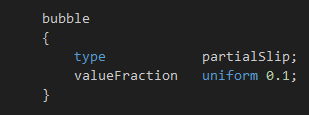

    u·n=0是Partial-Slip吗?我看相关文档表示,OpenFOAM内置的Partial-Slip是继承于Slip(free-slip),然后给一个系数,感觉它主要是将界面速度执行为主流速度*系数,对于切应力方面,依然继承了切应力为0的约束条件。
    因此我认为u·n=0并不是OpenFOAM中的Partial-Slip,这个观点是否正确?

    这个图带来了误解(这个图其实是partial-Slip的图,我放这个图主要是想请大家帮忙厘清下u·0和气泡“滑移界面”以及partial-Slip之间的关系)。
    那么,回到问题上来:
    u·η=0(也就是symmetry边界的数学表达,COMSOL里可以看到对称边界的数学方程就是u·η=0)的作用是什么? 我想象对于一个气泡界面处的流体而言,施加这个u·η=0的条件,并不是约束沿气泡界面法向的速度变化,而是要求流体沿壁面“贴体”进行运动,也就是说靠近壁面处的流体,不能沿法向运动,只能沿着切向运动。
    但是!切向有没有运动,需要来看切应力的大小,也就是看有没有对切应力做约束。展开来说:如果此时在u·η=0的条件上继续添加切应力为0的约束条件,那么就形成free-slip边界条件;反之,如果添加的是切应力无限大的约束条件,那么就形成noSlip边界条件(u=0)。

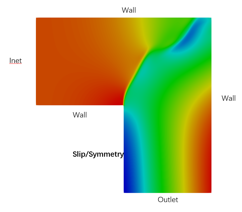

    @李东岳 补充一下我今天做的测试。我用雷诺数5000的二维管道流开展了测试,将左下角其中一个边设置为symmetry或者slip边界开展了对比。计算域如图:
    计算得到沿着这条边的速度和压力分布基本一致,不过检测到了微弱的法向流速,计算结果如图:
    8b272cd4-8aae-41d0-8987-12c8b5de2257-image.png 。
    东岳老师,我也感觉应该是算法的问题,边界条件本身应该没啥问题。
    备注:我测试的是平直边界,弧形边界可能区别比较大。
    P Prometheus10P 2 条回复 最后回复

    在 中回复了 pengdi 最后由 编辑
    #46
    @pengdi 我再对上幅图进一步补充一下,上一幅图数据通过paraview中的Plot on Intersection Curve截取的,这种方法截取的是边界上一层网格的数据。在边界处,使用slip边界计算出来的是没有法向速度的,只是边界上一层网格有。使用symmetry边界,我还不知道如何检测边界面的速度。
    #47
    这个需要在求解器层面输出出来原始数据,用Info(麻烦一点)
    P 1 条回复 最后回复
  • P 离线
    P 离线
    pengdi
    #48
    @李东岳 好的,东岳老师。明天我对比一下不同边界类型的圆柱绕流和方柱绕流计算,感觉曲面边界的影响可能会很大。

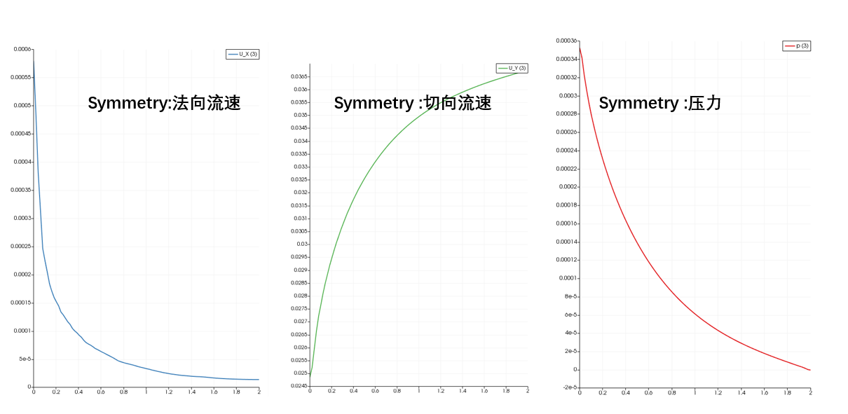

    @pengdi Pengdi老师,@李东岳 东岳老师
    我来补充一下低雷诺数条件下(Re=0.1时)对圆球型壁面设置为symmetry或者slip边界的切向速度的结果:
    依然是Wedge楔形网格的圆球绕流文件,然后将仿真结果在Paraview中用 plotOverLine提取:
    首先是symmetry边界条件,第一个网格体心的速度大概是主流速度的1/2;
    然后是slip边界条件,其第一个网格体心的速度就是主流速度;
    沿用一下这个示意图,symmetry边界也就是u·n=0确实很好描述了气泡界面处的速度分布,和Multiphase flow handbook第25页给出的公式也很吻合。(我这里给出的结果,准确来说,应该要说成是紧挨界面处,而不是界面上的切向速度,因为我只会用Paraview显示网格体心速度,还没能掌握如何用Info速度界面上的切向速度):zoule:
