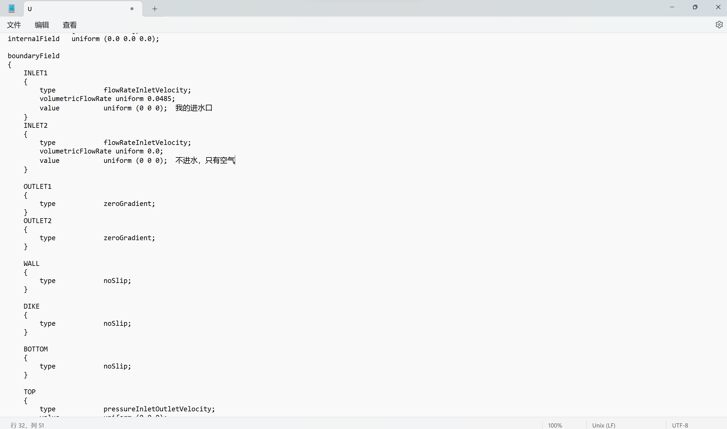

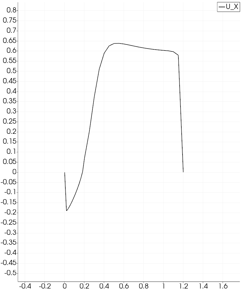

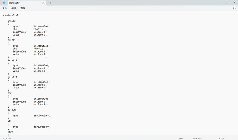

    各位大佬好,最近openfoam刚入门,设置了一个水槽模型,里面有块挡板,然后我的流量是0.0485m^3/s,水槽宽度是1.2m,水面高度是0.15m,我测的速度感觉一直偏大,运用的是interfoam求解器,请问各位我需要注意哪些文件修改呢?1d8966f4-aefa-4046-b6c6-e023bf33ecdc-image.png

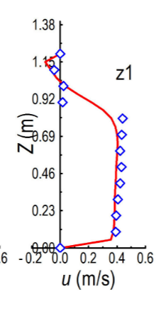

    image.png这个是别人的论文,我想用来做验证

    没太看明白,文献最大流速是0.4m/s,你算的是0.6m/s?差这么多可真够离谱的,既然你水面高度和水槽宽度都定了,流量也定了,流速不就定了么?还算啥?

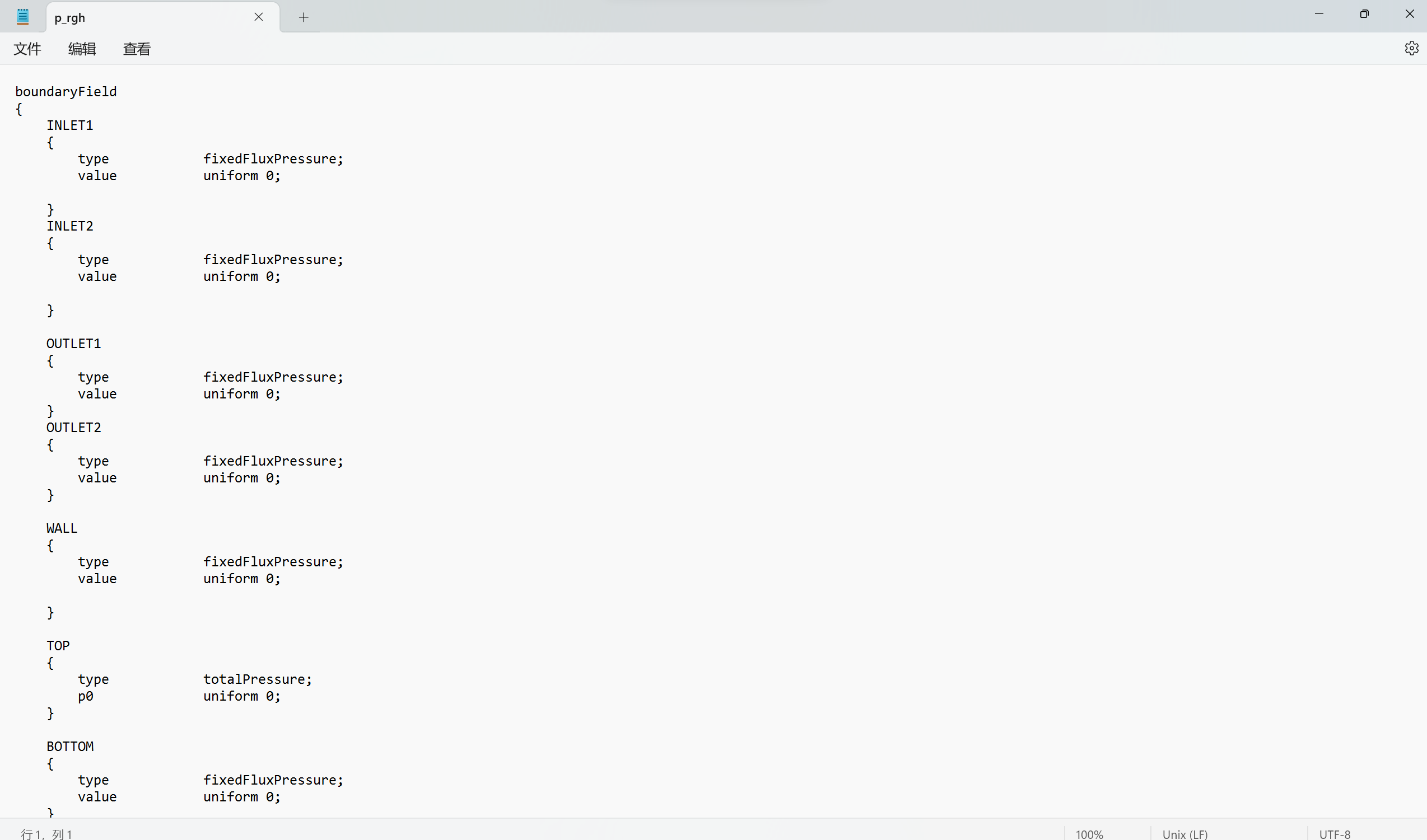

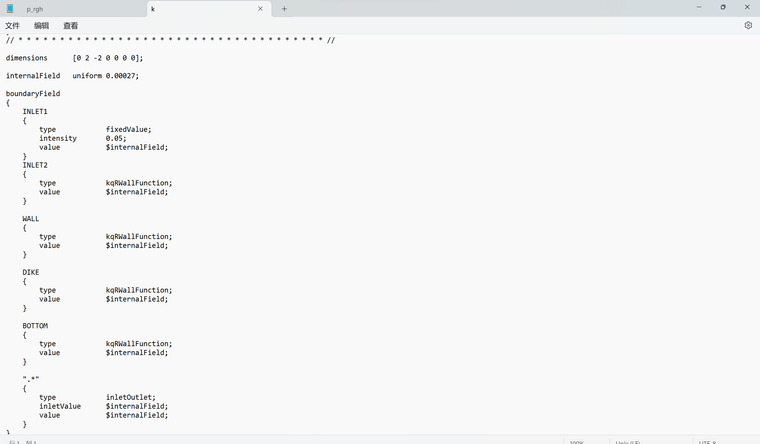

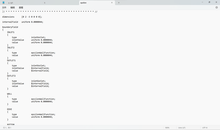

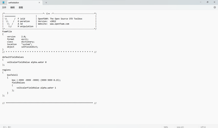

    网格质量0.9以上,05ca5585-396f-460e-b562-9ee4b37d6fe5-image.png 3d97b47f-bfa8-4225-b6db-5d51a303950d-image.png c9285882-f2ba-41b6-b487-cf98014e18f0-image.png b52bbbf6-8638-4872-b572-08470ae6c04f-image.png a87d3e06-8f81-4396-bec1-5667c278fcb9-image.png de9cadc6-b6bc-4f9e-96a5-35873d351b7a-image.png 这个是我的一些边界条件,请您帮我看一下

    @Tens 边界层应该是没问题,感觉是我的边界条件设置 或是我求解参数设置的有问题

    我也在算类似的问题,是不是给定进口水位和流量的设置方法不对
