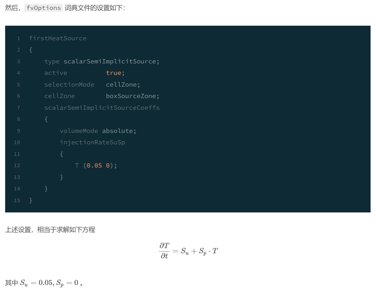

    你用的是固定的体积力源项 vectorSemiImplicitSource 这个吗?
    我的理解是:重力是9.81 m/s^2,代码就是
    injectionRateSuSp
             U           ( (9.81 0 0) 0); //重力方向是x
    我记得方程是:
    截图来自:http://xiaopingqiu.github.io/2016/03/20/fvOptions2/
