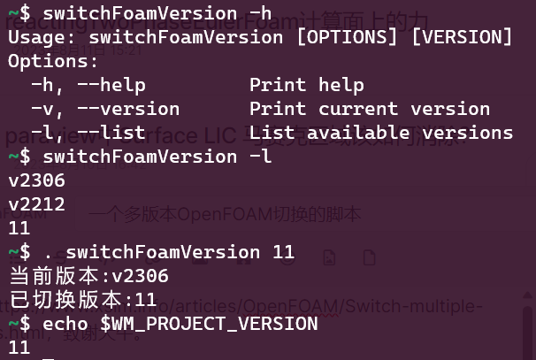

    修改自https://www.xsim.info/articles/OpenFOAM/Switch-multiple-versions.html,致谢大牛。
    要添加其他版本只需仿照5-7行进行修改即可。
    将该脚本拷贝到/usr/local/bin并赋予执行权限:
    sudo cp ./switchFoamVersion /usr/local/bin/ && sudo chmod +x /usr/local/bin/switchFoamVersion
    切换OF版本时一定要在命令前加"."或"source",不然环境变量不能正确地传递到当前shell。
