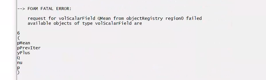

    @学流体的小明 3611dfa8-f6e2-4c13-9aff-030314e85647-image.png 我的目标是想对Q值求平均
  • P 离线
    P 离线
    pengdi
    在 中回复了 学流体的小明 最后由 编辑

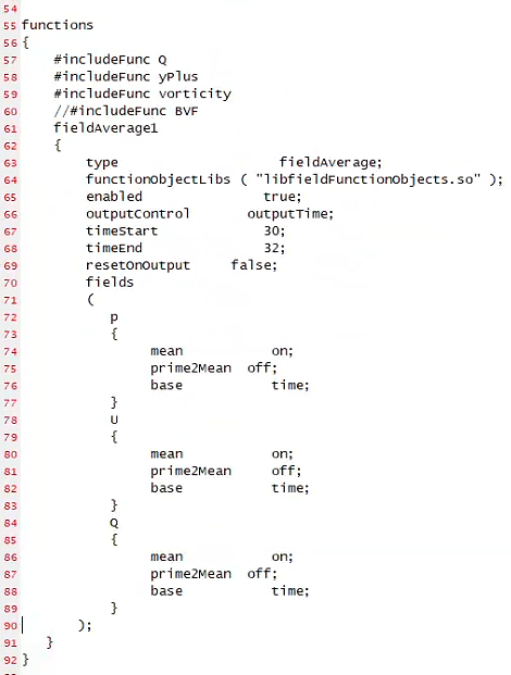

    @学流体的小明 75c73261-667b-4e44-a2bb-6cf34a901616-image.png 这个是报错的代码
    学流体的小明学 1 条回复 最后回复
    你写的是Q,并不是QMean,为啥呢。你保存了么。。

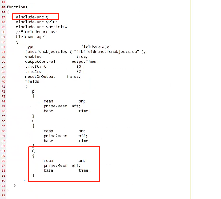

    @李东岳 a5d76d74-962f-4926-849e-6ab985abb67e-c1e40532e0335fdff1d3fdde93aa13e.png
    东岳老师,您好。这个是system下的control文件夹,在第57行这里可以实现对Q值的求解,在每个时间步都可以实现Q场的输出;在利用paraview计算时均值过于麻烦,因此在第84行这里,我是想利用fieldAverage函数来完成对Q时均值的求解,因为p、和U是pimpleFoam中自带的变量,求解时均值可以成功,但是Q是OpenFoam后处理函数计算得到的,貌似不太方便求均值
  • 学流体的小明学 离线
    学流体的小明学 离线
    学流体的小明 神
    在 中回复了 pengdi 最后由 编辑
    @pengdi 感觉有点像Bug……我确实没这么用过
    P 1 条回复 最后回复
  • P 离线
    P 离线
    pengdi
    @学流体的小明 可能fieldaverage只能对creatFields中创建的场求解 不支持后处理函数的求解吧 我也没仔细研究过
    是有点像bug,你那个Q识别出来了,但是说你是QMean。我想起来了,新版openfoam的fieldAverage变了,但我觉得应该也不是这个问题。
    P 1 条回复 最后回复
  • P 离线
    P 离线
    pengdi
    @李东岳 对的,东岳老师,应该不是版本问题,我是在Foam5版本运行的不可以
