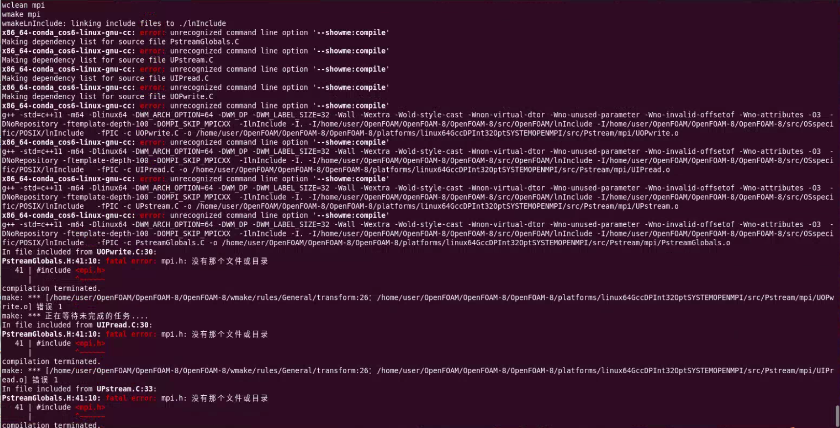

    Ubuntu系统,在user文件夹下已经建有OpenFOAM文件夹,首先装有OpenFOAM-v2012版本(这个版本是通过git clone命令下载在通过命令行安装的)。后来按照www.openfoam.org官网的提示的OpenFOAM-11安装步骤,安装杂opt文件夹下。安装了数字版后结果系统出现x86_64-conda_cos6-linux-gnu-cc: error: unrecognized command line option '--showme:link'这个报错。后来按照网上解决办法,我把11和v2012文件夹下的etc/bashrc里面的export WM_MPLIB=SYSTEMOPENMPI换成了export WM_MPLIB=OPENMPI。后就没有x86_64-conda_cos6-linux-gnu-cc: error: unrecognized command line option '--showme:link'这个报错了。但是今天我想安装OpenFOAM-8,按照东岳流体的命令流安装,最后到编译这一步出现下面错误:
    替代文字
    希望有人指点一二!

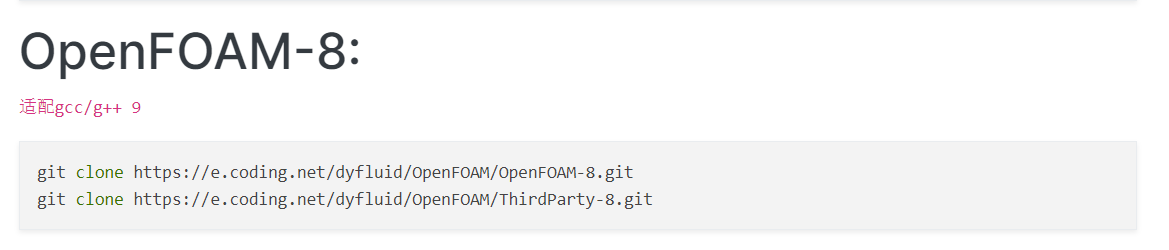

    李老师您好,我是在CFD中文网里面OpenFOAM安装帖子下,找到下面命令下载的。
    git clone https://e.coding.net/dyfluid/OpenFOAM/OpenFOAM-8.git
    git clone https://e.coding.net/dyfluid/OpenFOAM/ThirdParty-8.git
    那你肯定自己改过了,我这个版本openfoam-8,跟openfoam.org的原生openfoam-8一样,不需要openmpi-211

    李老师,我确实是把OpenFOAM-8里面的bashrc文件改过。我刚刚试着把bashrc都改动从export WM_MPLIB=OPENMPI改回成export WM_MPLIB=SYSTEMOPENMP。可以编译,编译了一部分出现下面的问题:Snipaste_2023-09-07_14-26-32.png
    我才测是不是编译器的问题?麻烦李老师解惑,感激不尽!
    sudo apt update &&
    sudo apt-get install -y build-essential flex bison git-core cmake zlib1g-dev libboost-system-dev libboost-thread-dev libopenmpi-dev openmpi-bin gnuplot libreadline-dev libncurses-dev libxt-dev
    这个运行过么。
    ubuntu18以后的g++都可以,你这个应该是18以后的吧?
    最好还是重新下载openfoam-8,有可能你改了什么别的然后自己也忘了

    也有可能你把mpi环境也改了。导致找不到mpi。这个都可以处理。但是如果你不熟悉就比较麻烦。
    最简单的就是重新搞个ubuntu系统,顺着 http://dyfluid.com/install.html 这个装。不会有任何问题。这个无数人都测试过了。不管是openfoam.org的版本,还是openfoam.com的版本

    @李东岳 谢谢你,李老师。我今天在Ubuntu系统安装好了,我大概明白是什么问题了,是因为之前有人在home文件夹下的bashrc文件里写入了anaconda的环境,导致系统默认使用x86_64-conda_cos6-linux-gnu-cc编译器,所以才导致安装失败。把anaconda的环境给注释掉就可以了。谢谢您的解答
