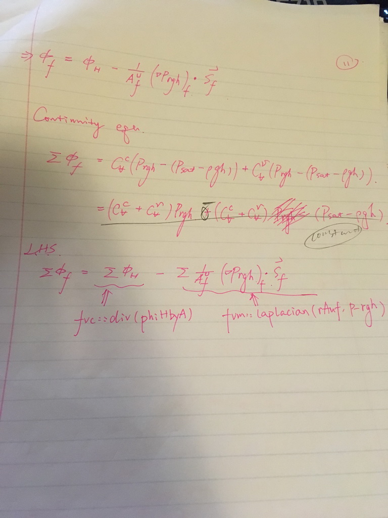

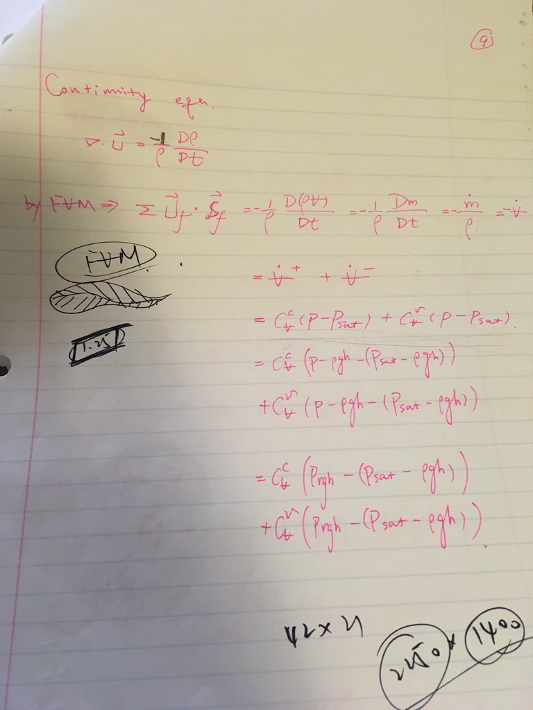

    另外,我在查看interPhaseChangeFoam求解器代码时,一直搞不太清楚在求解压力时引入的源项的演绎过程,这个隐式求解是怎么搞的呢?为什么表面张力也不见了呢?
            fvScalarMatrix p_rghEqn
                fvc::div(phiHbyA) - fvm::laplacian(rAUf, p_rgh)
              - (vDotvP - vDotcP)*(pSat - rho*gh) + fvm::Sp(vDotvP - vDotcP, p_rgh)
    长风破浪会有时,直挂云帆济沧海

    队长别开枪 超神
    在 中回复了 yhdthu 最后由 编辑
    @yhdthu
    连续方程
    动量插值
    yhdthuY 1 条回复 最后回复

    非常感谢,我明白了,因为这个模型中的连续方程不是divergence(U)不为0~
    长风破浪会有时,直挂云帆济沧海
