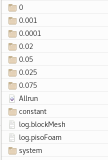

    用OpenFOAM-9/tutorials/incompressible/pisoFoam/LES/pitzDaily进行测试。用了setWriteInterval,此时writeInterval 0.01;就失效,但要保留关键字。还有按照of说明,比如设定 0.0001s~0.001s 按照 0.001s 间隔保存数据,保存的数据不是 0.0001+0.001s=0.0011s,而是以0时刻作为开始起点,按照落在区间 0.0001s~0.001s的0.001s整数倍时刻保存。
    application     pisoFoam;
    startFrom       latestTime;
    startTime       0;
    stopAt          endTime;
    endTime         0.1;
    deltaT          1e-05;
    writeControl    runTime;
    writeInterval   0.01;
    purgeWrite      0;
    functions
        setWriteInterval
            type setWriteInterval;
            libs ("libutilityFunctionObjects.so");
            writeInterval table
                //保存的时刻:0.0001   0.001    0.02   0.025
                (0         0.0001)
                (0.0001    0.0001)
                (0.00011   0.001)
                (0.001     0.001)
                (0.00101   0.02)
                (0.02      0.02)
                (0.02001   0.025)
    测试代码对应生成的文件:

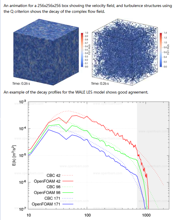

    李老师,最近在算均匀各向同性衰减湍流,of2112的一个自带算例。
    Decay of homogeneous isotropic turbulence

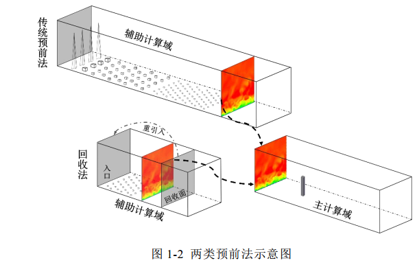

    李老师,我们主要做的风工程领域,是不可压缩领域。风工程模拟建筑绕流,要求达到建筑物位置的湍流风场特性与风洞试验一致,才能得到精度较高的复现结果。生成湍流方法主要分为:预前模拟法和人工合成法。
    1. 预前模拟法
    分为①复现风洞试验法;②回收法。这两种方法主要计算成本高,根据不同目标值需要重新调试生成风场。这两种方法生成的风场,就是您说的可以map到进口情况。

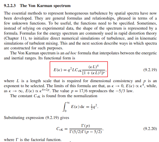

    DSRFG方法是比较合适模拟均匀湍流工况。但有个问题是,三维能谱难以测得,特别是非均匀情况,现有文章都用频谱叠加来表示三维能谱,这严格上说是错误的。应该使用von Karman提出的均匀各向同性湍流的三维能谱表达式,而不是三个频谱叠加形式。表达式可见《Durbin, P.A. and B.A. Pettersson Reif, Statistical theory and modeling for turbulent flows. 2011: Wiley. 29-261.》
