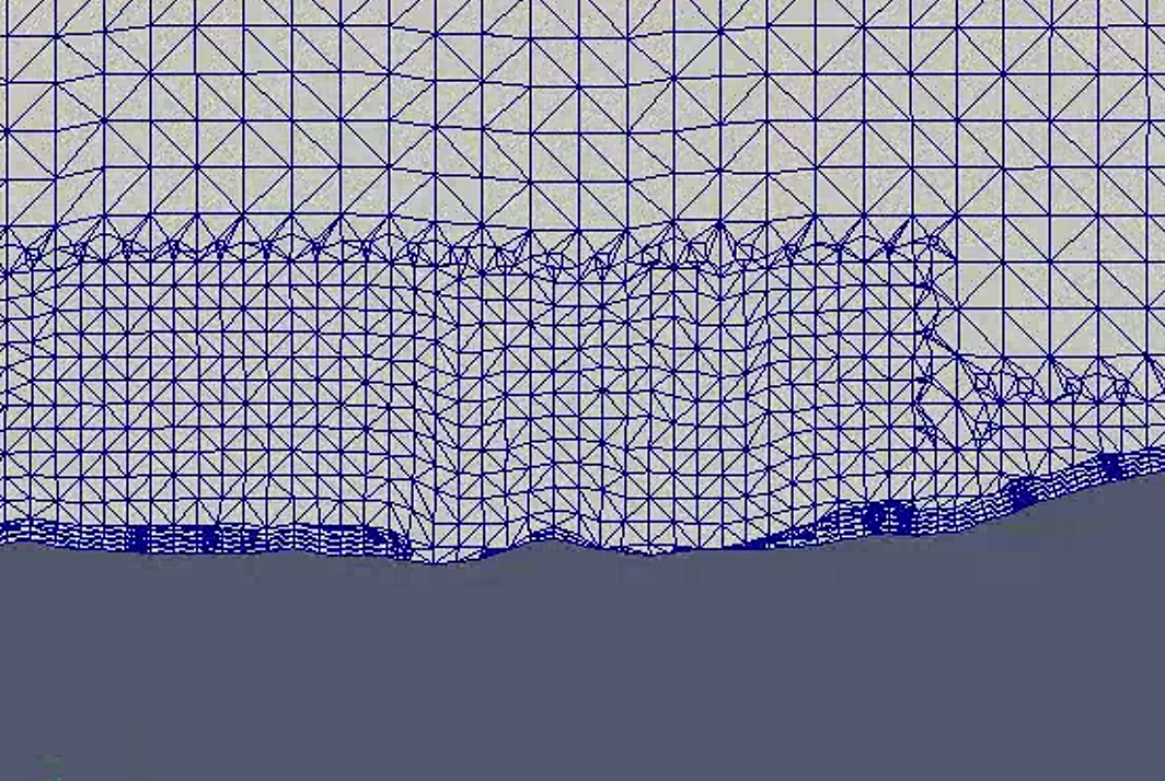

    你这个网格预计多少万量级的。我看你得stl很不平坦,如果三维的要捕获这种小尺度坑坑包包网格最少在百万级
    zhangjintao
    @李东岳 预计是千万级以下,最好700万网格左右
