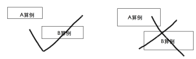

    @东岳 我现在是想要把一个场的计算一段时间后的出口条件,作为另一个场的入口边界条件,所以只是边界那边的网格是相似的,还可不可以使用mapfields呢?有没有其他比较好的命令可以实现呢?
    要不你把你算例的网格平移一下,如果有重复可能会发生你那种内部场也映射过去的情况

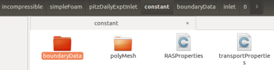

    @zhengshu930 是的 先sample field, surfaceFormat 用foamFile, 然后将在你要算的算例constant文件夹里新建boundaryData文件夹,再新建 patchName(比如inlet)的文件夹,把sample的数据放进去就行了。

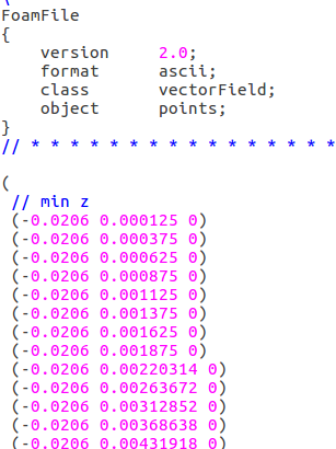

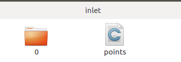

    找打了,在boundarydata文件夹中有个inlet文件夹,
    其中有point和0文件夹,0文件夹中是U和其他值的数据。但是这些文件都是什么作用?

    @stardust points定义收集实验数据的点,那它是边界条件上对应的点?然后0里面又对应了点上对应的速度的数据?那他这样的话为什么还是timevaring,然后还有个map?不可以直接map其他算例的数据,然后像mapfield然后进行插值后赋给0文件吗?
    前者。
    0文件夹里面不用考虑。
