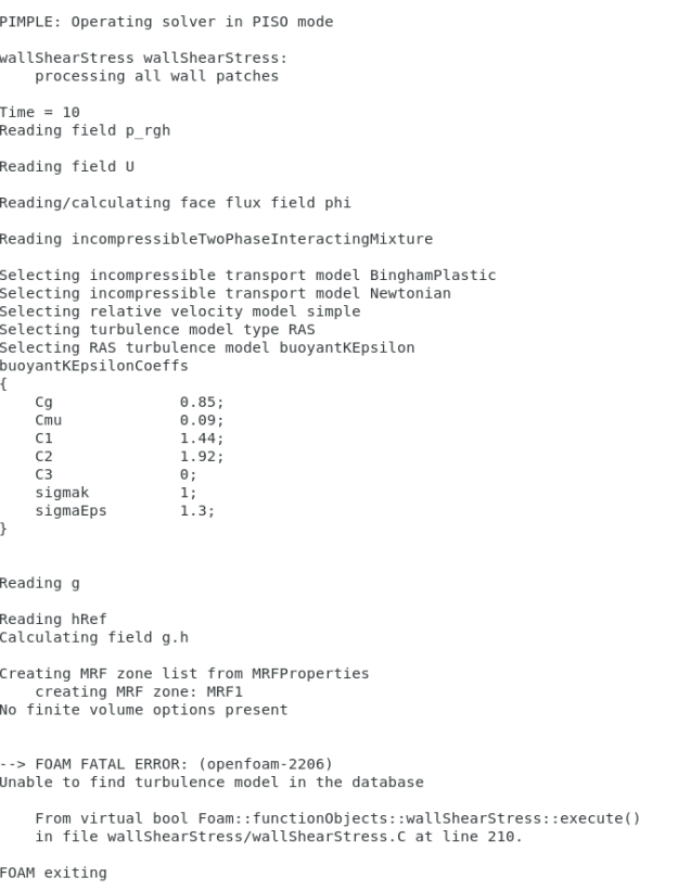

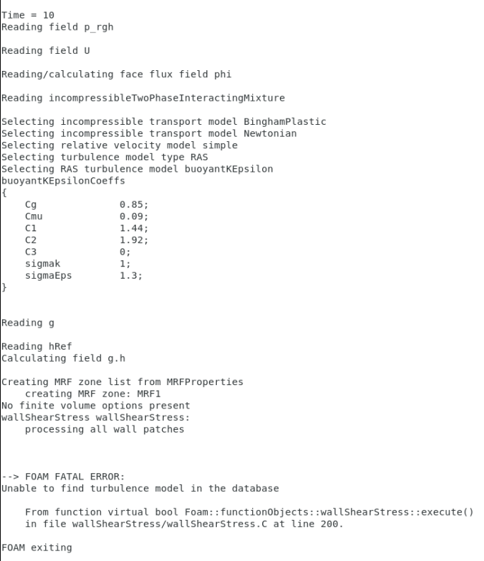

    coolhhh 神
    李老师,我测试了下of8和of2206两个版本:
    测试算例为: OpenFOAM-8/tutorials/multiphase/driftFluxFoam/RAS/mixerVessel2D
    运行完算例后都执行命令:driftFluxFoam -postProcess -func wallShearStress -latestTime
    1. of8版本结果
    2. of2206版本结果
    3. 有没有可能是这个算例用的湍流模型 buoyantKEpsilon 有关
    RASModel        buoyantKEpsilon;
    如果直接用postProcess是会出现没有这个专属的湍流模型,一会我试一下
