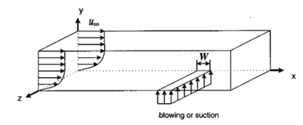

    #30
    替代文字
    我看这个图,跟你目前算例的速度方向不一样
    2 1 条回复 最后回复
  • 2 离线
    2 离线
    2019201300
    #31
    @李东岳 微吹速度是z方向吧,我这个模型里边Z是法向。主流速度还是x方向的。

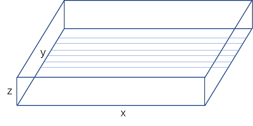

    2019201300
    #38
    @李东岳 分享的模型不是这个,我大概画了一下,如下:
    364982b3-b223-4509-b9f3-f0503d835120-image.png 这种流向开孔的模型也有人算过,也能算出减阻。

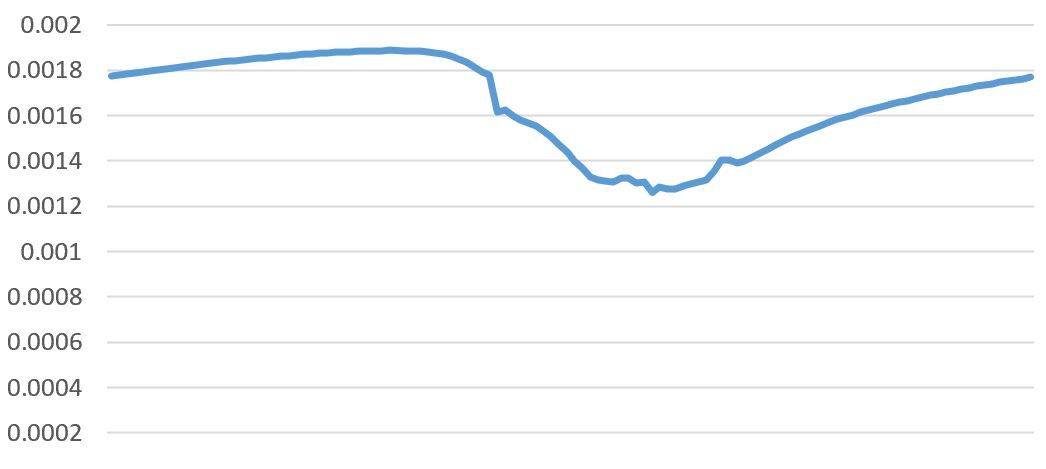

    #39
    我按照1楼那个图做了个稳态算例,没太仔细调,这个是壁面剪切力的变化
    LES8600B00-simple.tar.xz
    blockMesh
    simpleFoam
    2 2 条回复 最后回复
