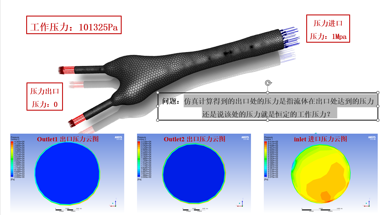

    请教各位老师一个问题,我在仿真计算时,设置pressure inlet的压力为1Mpa,pressure outlet的压力为0,但是计算后发现进口截面压力云图并不是准确的1Mpa,出口压力云图也和我想象的不一样(我想象的出口压力是流体经过流动有一部分压力损失,出口处的压力相对进口较小,但不应该小到下图的值),想问问各位老师仿真计算得到的出口处的压力是指流体在出口处达到的压力还是说该处的压力恒定为工作压力?

    流体在出口处达到的压力.
    我看都是0,没问题

    @李东岳 感谢老师的回复,但是我的压力在出口处不应该是0吧,这段管流压降能达到这么大吗?
    @Kirknwpu 在 仿真计算得到的出口处的压力是指流体在出口处达到的压力还是说该处的压力恒定为工作压力? 中说:
    如果你这么设置的话,那就是这样的。

    @李东岳 老师,那我继续追问一下,如果我设置入口压力1Mpa,假设我出口压力设置为0.3Mpa,那计算后的云图上出口压力就变成0.3Mpa了吗
    在 中回复了 Kirknwpu 最后由 编辑
    @Kirknwpu 对。你得出口压力,设置多少Pa,就是多少Pa。因为这是你设置的。

    @李东岳 刚才自己也计算了两个例子,确实如此,谢谢老师的指导,看来我一直对压力出口的理解有错误。
