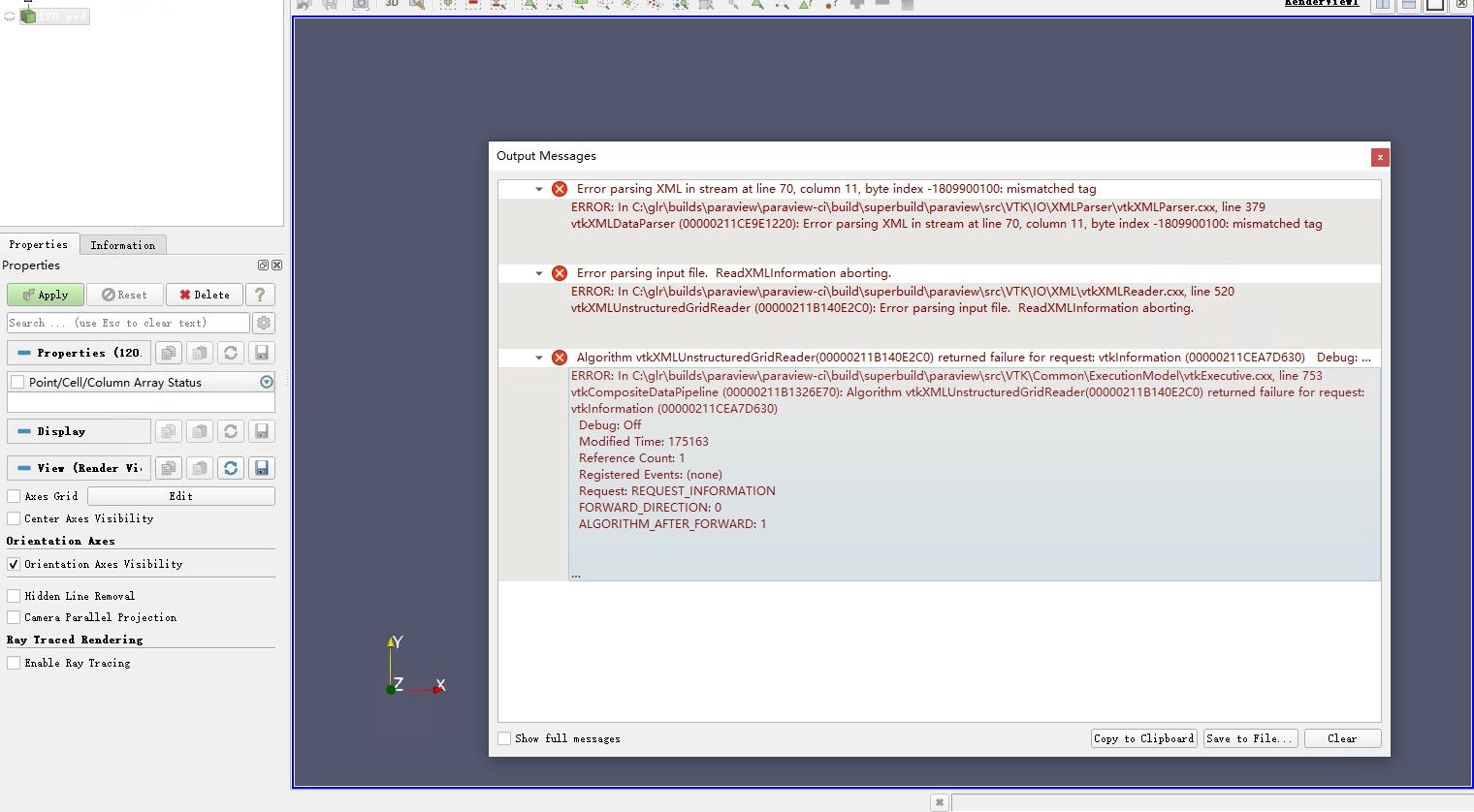

    刚接触Paraview,请教各位大佬,Paraview在处理大网格数量的结果(约1500W网格)时,报如下错误,是什么原因呢。
    用的是一台16线程32G工作站,Paraview版本是5.9.1Windows版。
    按照教程开启了并行和GPU加速,但是在加载数据过程中CPU占用和GPU占用都很低。
    同样的结果可以在tecplot中正常处理,但想用Paraview体渲染的功能出一些结果。
    请大佬们指教!

    @李东岳 谢谢李老师的回复,我最后通过转GMV格式,然后导入Paraview解决了,感觉是读取文件大小的限制,直接读.vtu还是会出错。
