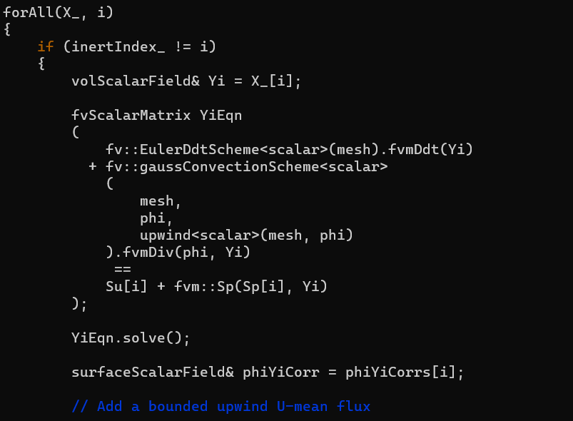

    openfoam中的icoReactingMultiphaseInterFoam求解器应该是用来求解多相多组分的问题的,组分浓度Y的求解使用的是其中链接的库函数src/phaseSystemModels/multiphaseInter/phasesSystem/phaseModel/MultiComponentPhaseModel/MultiComponentPhaseModel.C
    其中YEqn的求解如下所示
    想请教一下各位前辈这个里面为什么不包含组分扩散项呢,就是比如使用最简单的Fick定律计算得到的用于浓度梯度的扩散项,并且也没有相关的输入质量扩散系数D的地方,请教一下各位前辈
    我没有太详细看这个求解器。从这个方程来看,看起来没有植入。同时,这是个迎风格式的对流。精度也比较低。我不确定是否在其他地方有进行相关处理。

    谢谢李老师,我看起来也觉得确实没有处理,不知道是不是在其他的库函数中。看看其他的前辈有没有了解的,非常感谢
    lrl3512
    组分扩散在最下面啊
    在constant里面有是否打开扩散的开关

    @lrl3512 谢谢前辈, 这个里面的计算用的是湍流粘性除以湍流Sc数,这部分难道不是只包含了湍流引起的扩散吗,但是分子之间的扩散是不是没有包含呢?
    L 2 条回复 最后回复

    @xr 你说的好像对 我说算出来怎么扩散不明显

    @lrl3512 谢谢您的回复,对于您的问题,具体我也不太清楚但是看这两个方程的话,如果用带相的方程扩散项怎么写呢,就是分子扩散相,乘D的话在界面处会不会存在一些误差呢

    @xr 我昨天又重新看了一下代码,发现Yi并不是质量分数,而是体积分数,所以如果你直接在下面扩散方程里面加扩散系数,应该是有问题的

    @lrl3512 谢谢您的回复,但是总的来说就是他确实没有分子扩散项还是得加这一项的对吧,感觉是个大工程
