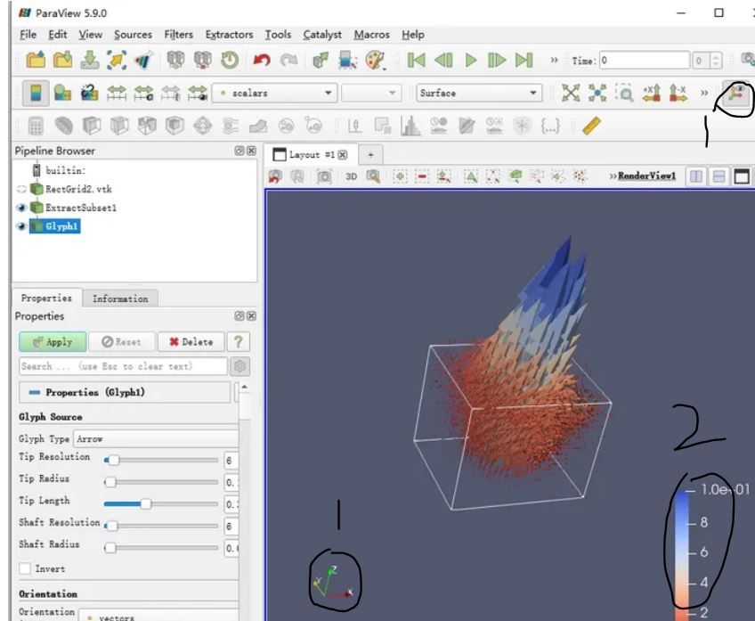

    如题。随便在网上截个图说明下,想放大1坐标和2颜色标尺,但是没找到功能键或者方法-。-,请问哪位好心人知道?
    Properties面板下面有个Edit按钮,这个可以调节字体的大小

    @李东岳 Properties面板下面的edit貌似只能调节坐标轴的字体啥的,颜色标尺的放大方法还没找到:143:

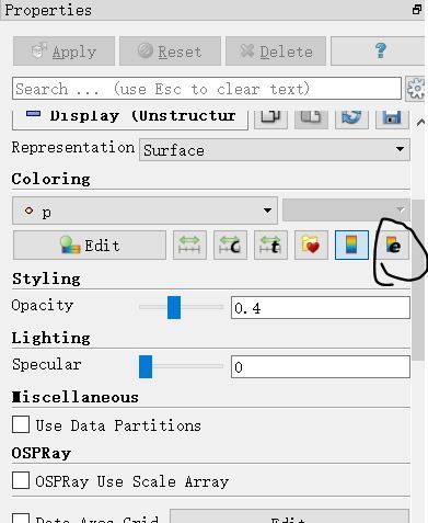

    自问自答了
    放大颜色标尺方法:找到下面这个图标,点进去就可以自由发挥了
