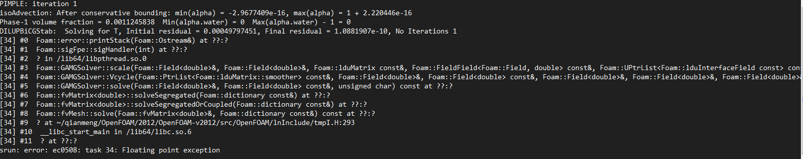

    大家中午好,我在超算上面64核运行一个算例,中途终止了,再续算就会出现这样的问题。我试过如果不中止算例,是可以一直算下去的,非常困惑,不知道这是什么原因,有大佬遇到过类似的问题吗

    是自己改写的求解器吗,猜测可能是某个中间变量的问题。
    从头开始算的话,全场都是初始场,这个变量的初始值计算没问题;而停止后续算,全场都是计算后的结果,只有这个中间变量初始化为初始值,初始值和计算中的值差别较大,可能就会发散。

    @Tens 是的,是在别人求解器的基础上改的,对于这个问题,您有什么建议嘛:xinxin:

    找出可能出错的中间量,将这个量改为AUTO_WRITE,或者将这个量的初始值给的更合理一点
