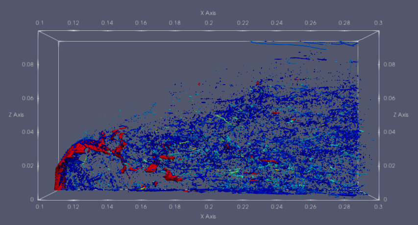

    请教一下大家,如图想统计不同流向位置切片处的拉格朗日点的数量,应该怎么统计呢?
    我在paravie中采用slice命令,显示不出粒子,应该采用什么命令呢

    @Rachel0096 ```
    label particleNumber;
    particleNumber = 0;
    forAllIter( basicKinematicCloud , kinematicCloud, iter)
    parcelType& p = iter();
    // 判断颗粒位置是否在你的slice附近范围内,如果是:
    particleNumber+= p.nParticle();
    //否则不计数
    reduce(particleNumber, sumOp<label>());

    @OItoCFD 请问是加在哪里啊,是要写一个后处理文件嘛

    @Rachel0096 就加在你的所用的求解器的c文件更新粒子附近的地方吧,我只是写了个大概的,具体的你得看你用的求解器里面的具体内容

    @Rachel0096 我觉得可以用切块命令,切出来一个小长方体
