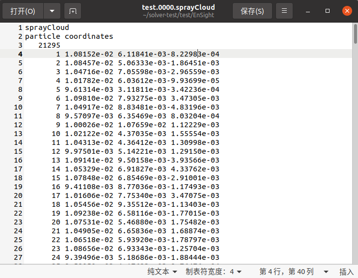

    @Tens 或者用foamToEnsight -ascii转化格式,这样也能得到笛卡尔坐标系下的坐标
    在 中回复了 Tens 最后由 编辑
    @Tens
    厉害啊,这个就是单纯的转化为笛卡尔的坐标么?其他的文件有无影响
    T 1 条回复 最后回复
  • T 离线
    T 离线
    Tens 神
    这个就是把数据转化成Ensight格式,其他文件应该没有影响的,只不过其中恰好有个文件是存储颗粒笛卡尔坐标的,比如我用sprayCloud就是这样,有点取巧了

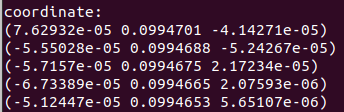

    @李东岳 我刚测试了下,看着好像是这样的
    在sprayFoam里添加:
    Info<<"coordinate:"<<endl;
    forAllIter(typename basicSprayCloud::sprayCloudType,parcels,pIter)
        Info<<pIter().position()<<endl;
    输出的结果就有
    然后我看上面那个后处理程序好像也是这样调用的
    if (os.format() == IOstream::ASCII)
            forAllConstIter(typename CloudType, cloud_, iter)
                os  << iter().position() << " " << iter().cell()
                    << nl;
    疏影横斜水清浅疏 2 条回复 最后回复

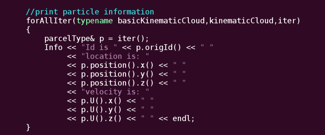

    在 中回复了 Tens 最后由 编辑
    @Tens 好的,谢谢老师们,position()函数还存在,就是颗粒的位置坐标(笛卡尔坐标),我也是暂时通过这个输出的,其他的办法暂时没找到呢
  • 疏影横斜水清浅疏 离线
    疏影横斜水清浅疏 离线
    疏影横斜水清浅
    在 中回复了 Tens 最后由 编辑
    @李东岳 @Tens 69373d29-4d11-4ebc-a5ad-5f62e2c39a51-ff17d232d3d0d591e22da52c9e37957.png
    在log文件中把位置信息提取出来,画图
