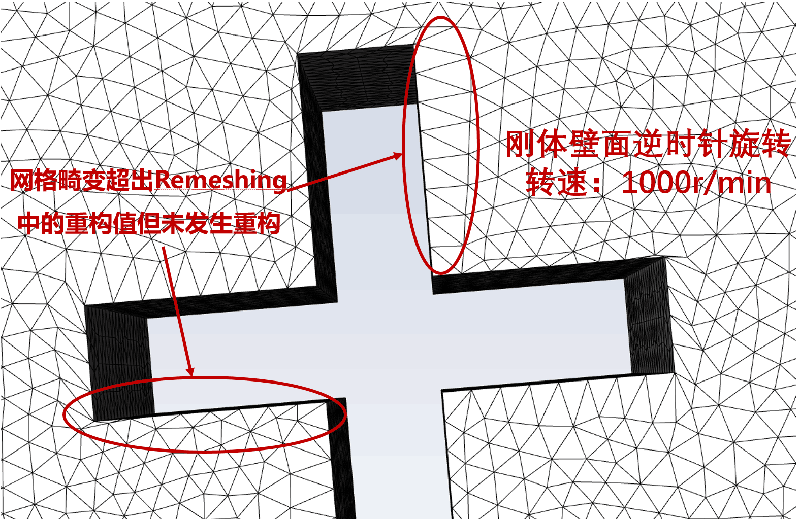

    各位老师好,我在进行Fluent动网格学习时出现了如下问题:
    基本设置:
    采用的是简单的三维模型并利用Workbench Mesh模块进行了全四面体网格划分。我的初始网格划分质量如下:单元平均质量0.84,最大纵横比4.4,最大偏度0.63。采用了动网格模型中的Smoothing和Remeshing进行网格重构,选用的是弹簧光顺,勾选Local cell, Local face, Region face,参数采用默认参数,刚体运动,预览运动确保了UDF设置正确。
    问题:
    改变转速大小仍然出现负体积网格,发现网格仅被拉伸压缩而未发生重构。想向各位老师请教一下这种情况是什么原因造成的,是因为网格质量还不够还是因为cell height设置不正确,如果是网格质量不够,动网格一般要求的网格质量要达到多少?

    @Kirknwpu 还是时间步太大?还是速度太快?
    可以先低速小时间步试试
    K 1 条回复 最后回复

    @bestucan 老师您好,感谢您百忙之中抽出时间回复,我尝试过减小转速和缩小时间步到e-7数量级,但未产生作用,目前仍不清楚是何种原因导致的

    应该采用laplace 光顺而不是弹簧光顺
