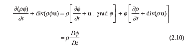

  3. 关于几个公式的疑问
关于几个公式的疑问
4 帖子 2 发布者 5.3k 浏览
    yuan_neu
    写于 最后由 CFD中文网 编辑
    第一个公式是An Introduction to Computational Fluid Dynamics The Finite Volume Method 2nd Edition中的13页式2-10
    https://pan.baidu.com/s/1nvqBgtb
    的最后一项是不是应该为$D(\phi\rho)/Dt$
    第二个公式是
    http://openfoam.org/release/2-2-0/numerics-boundedness/
    中的第二个公式
    左边项应该为$\rho Dh/Dt$,右边第二项应该是div(\rho U h)
    第一个截图中的公式第一行最后一个等于0,所以书中是正确的。
    openfoam网页中这个公式你需要把他后面的内容全部展开后,就是rho h的物质导数,你先尝试自己展开一下,有问题我再打公式。:sunglasses:
