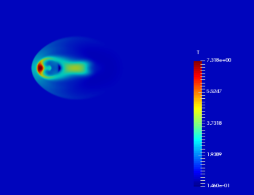

    看了云图以后发现,应该是温度值出现极高值后导致计算发散,不知道应该如何修改呢?
    尚 1 条回复 最后回复
