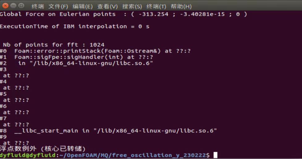

    在求解二维圆柱绕流自激振荡问题时,当运行了一段时间后,出现了“浮点数例外,核心已转储”,当求解固定的二维圆柱和二维圆柱受迫振荡时不会出现该问题。

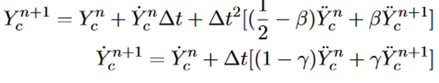

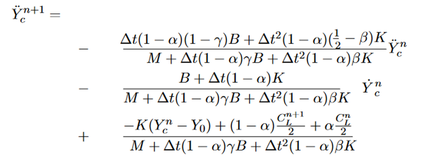

    运动方程如下:
    主要代码为:
    if(structure_scheme == "HHT")
    body.geometric_center_anp1.y() = - ( ( (1-body.hht_alpha)*dt*(1-body.newmark_gamma)*body.damping.y() + pow(dt,2)*(1-body.hht_alpha)*(0.5-body.newmark_beta)*body.spring.y() )		*body.geometric_center_an.y() + (  body.damping.y() + dt*(1-body.hht_alpha)*body.spring.y())*body.speed.y() + body.spring.y()*(body.geometric_center.y()-Equilibrium_mass_spring_damper_system.y())	+ (1-body.hht_alpha)*Force_corrected.y() + body.hht_alpha*body.old_global_force.y()  )/ (body.mass + dt*(1-body.hht_alpha)*body.damping.y()*body.newmark_gamma  + pow(dt,2)*(1-body.hht_alpha)*(body.newmark_beta)*body.spring.y()  );

    想问一下出现浮点数溢出是什么原因呀?如果进一步缩短时间步长会有帮助嘛?:mihu:
    rhoCentralFoam求解器缩小时间步长相对来说作用还是挺大的,因为本身是个显性求解器。不过因为你这个自己写的代码,debug起来并不容易。目前也不能给出更多的建设性意见。

    @李东岳 李老师,我把时间步长缩短为原来的1/10,现在能够计算下去啦,不会出现“浮点数例外,核心已转储”的问题:xinxin: :xinxin: :xinxin:

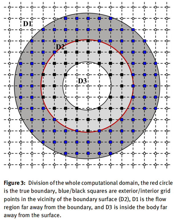

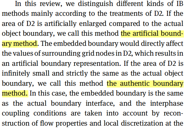

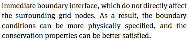

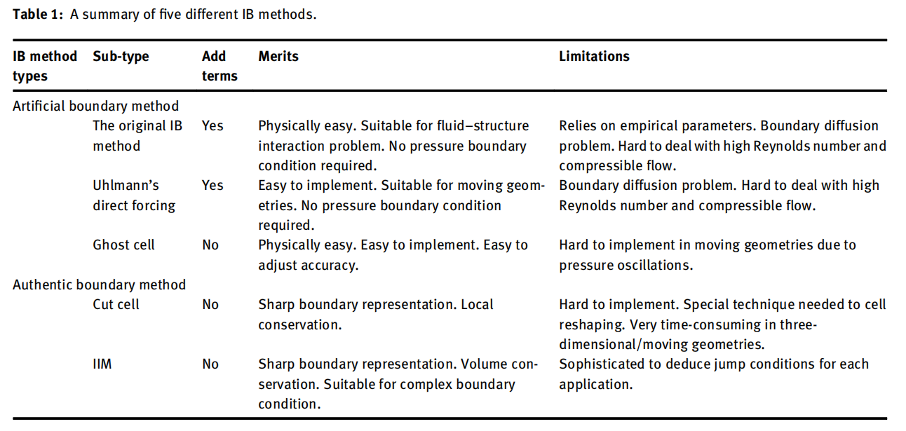

    据我了解,目前常用的浸入边界法主要有直接力法、虚拟点法(the ghost-cell method)等,还有将玻尔兹曼方法与IBM方法相结合的玻尔兹曼-浸入边界法(IB-LBM)。
    罗等人(2020 https://doi.org/10.1515/revce-2019-0076)根据D2区域将IBM方法分为the artificial boundary method和the authentic boundary method,对5种IBM做了总结。
