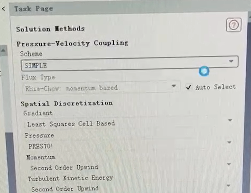

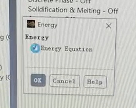

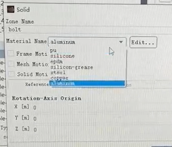

    我这边配了一台win10系统的服务器,配置是2个AMD EPYC7601 32核处理器(总共64核128线程),内存是128G。我在日常使用fluent时,并行核数都是设置为64。
    单独从计算速度来看,应该说还算令人满意的,但是读取case和设置参数时fluent的反应却很慢,非常折磨人。
    举例来说,对一个700多万的网格,打开能量方程需要约24s;
    更改某个zone的材料,需要约15s;
    更改压力求解格式,需要约30s;
    使用同一个网格,这个速度可以说比我的笔记本还要慢了(i7-10875H CPU @ 2.30GHz,32G内存),请问这可能是什么原因造成的?感谢!

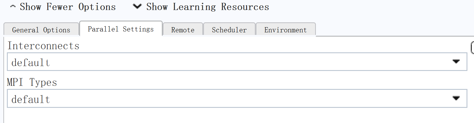

    @李东岳 李老师,确实是版本的问题。之前使用的是fluent2022,不知道什么原因,MPI Type在default情况下软件会一直处在载入的状态,只能改成msmpi,但这就导致了cpu利用率很低。改成2020版本后,MPI Type在default情况下可以顺利进入软件,而且cpu利用率很高,现在计算速度都有了明显的提升,感谢!
    在 中回复了 TStones 最后由 编辑
    @TStones 我们也发现过ansys fluent2022版本的一些小问题。但是因为是黑箱,目前也不知道咋回事。我联系过美国ansys公司,他们跟进了一次后来没有回复了。不知道2023版本会不会有改进。
