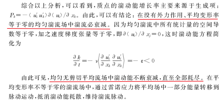

    1. 用q-DNS算过一个时间衰减均匀各向同性盒子湍流,类似of2112自带这个算例Decay of homogeneous isotropic turbulence,只是初始湍流场用自己的方法生成。目前湍流生成方法大多能比较好的生成均匀各向同性湍流。q-DNS用的网格256×256×256,采用laminar。同样网格也算过LES模型,结果没太大区别。
    2. 时间衰减均匀各向同性盒子湍流主要是验证湍流生成方法的性能,与实验对比指标主要包括:湍动能衰减曲线,不同时刻的三维能谱和空间相关性。具体可参考以下2篇论文结果:

    @coolhhh 大佬你用of算过forced的这种湍流没?
    SSSSK
    在 中回复了 coolhhh 最后由 编辑
    #89
    @coolhhh 最近刚接触这种湍流,有些地方有点疑惑,decay的话是不给力,最后让他一直衰减到0吗。然后forced就是给他一个力维持,最后让他平衡,给的力不同的话对结果影响会不会很大,如果我算forced的话,直接用dnsfoam里面的那种force可以吗
    coolhhh 神
    在 中回复了 SSSSK 最后由 编辑
    #90
    @SSSSK
    1. 我算的是均匀衰减湍流,没有额外的force,最后湍动能衰减到0。以下是书上关于均匀湍流的阐述:
    引自《张兆顺, 崔桂香, 许春晓. 湍流理论与模拟[M]. 北京: 清华大学出版社, 2005》31页
    1. dnsfoam我没用过,没了解过是怎么加的,是否类似of自带算例channel395,施加了一个梯度源项?我理解湍流能够自保持,NS方程右边是合力,如果没有施加外力,耗散项不等于0,使得湍流不断衰减。channel395算例加了梯度源项,这个力刚好抵消耗散项,等到充分发展状态时候,NS方程右边合力等于0,这个时候就能保持不变发展。根据充分发展时候合力等于0,施加的力大小不同,那么耗散项的大小也不同,耗散项与速度梯度有关,也就对应了那几个平均速度剖面,雷诺应力剖面的不同。

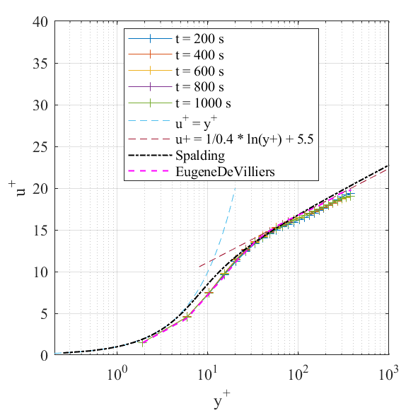

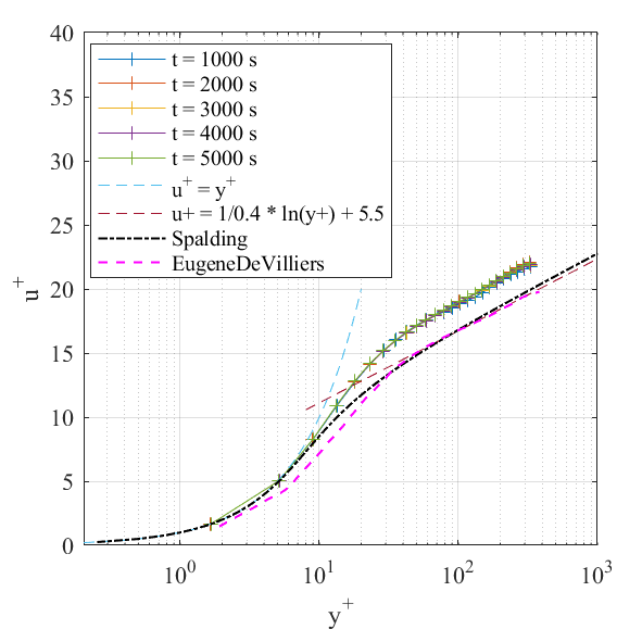

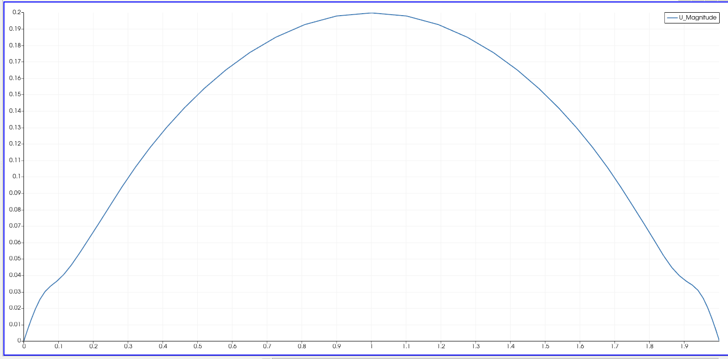

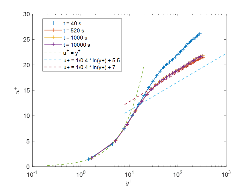

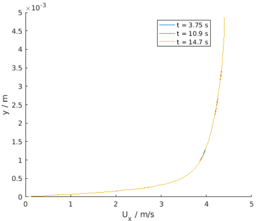

    您好,我也是用的上面说的论文里preturb生成初始湍流场方法,可是目前有点问题。一开始初始场的速度型线确实是抛物线,但是算50s就开始变形,算到1000秒速度型线就非常离谱了
    下图是50s的
    下图是1000s的
    CAS-IET
  • 东方白杨东 离线
    东方白杨东 离线
    东方白杨
    #101
    是我搞错了。。。湍流就应该这样,抛物线型速度型线是层流吧
    CAS-IET
