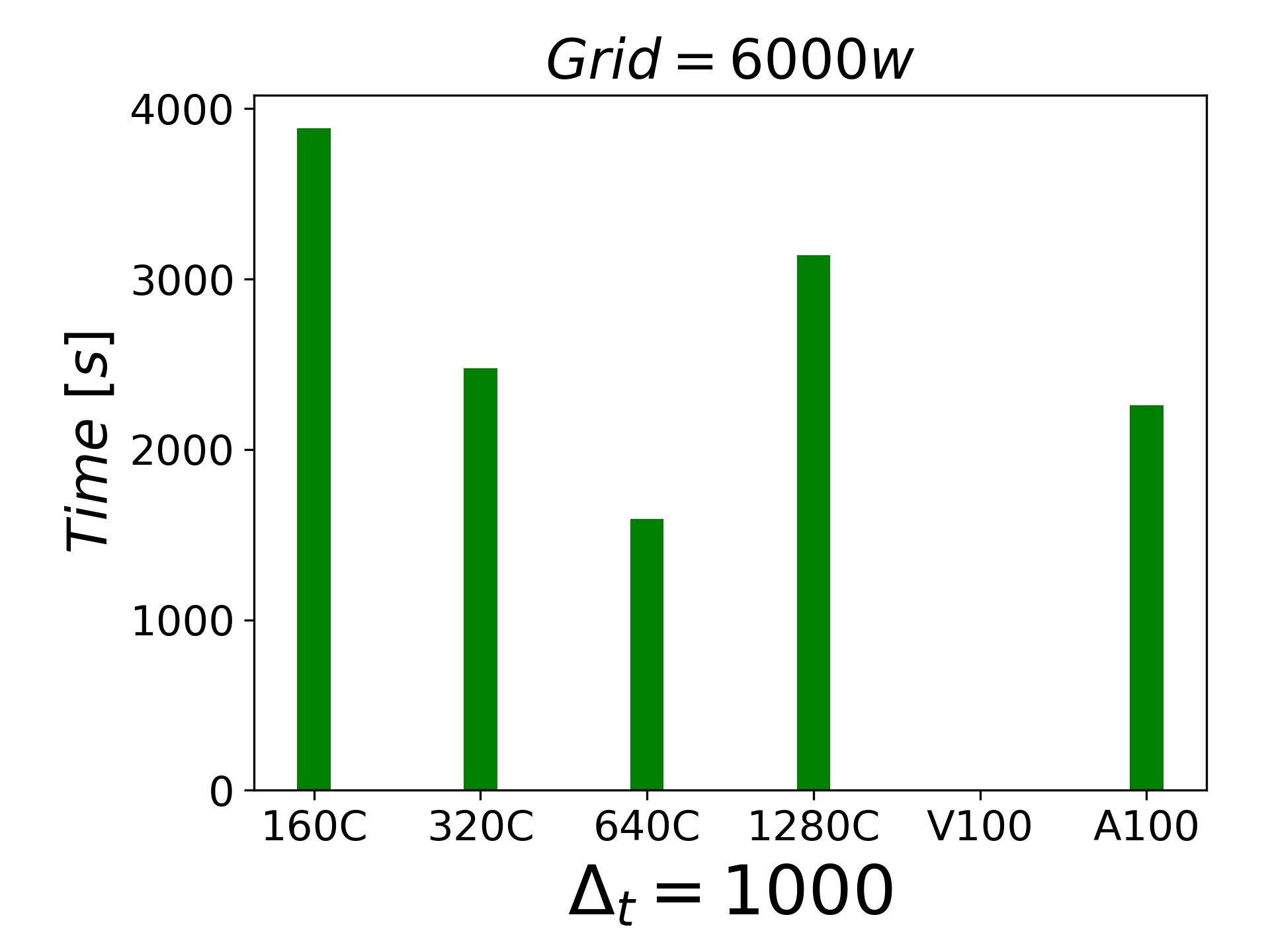

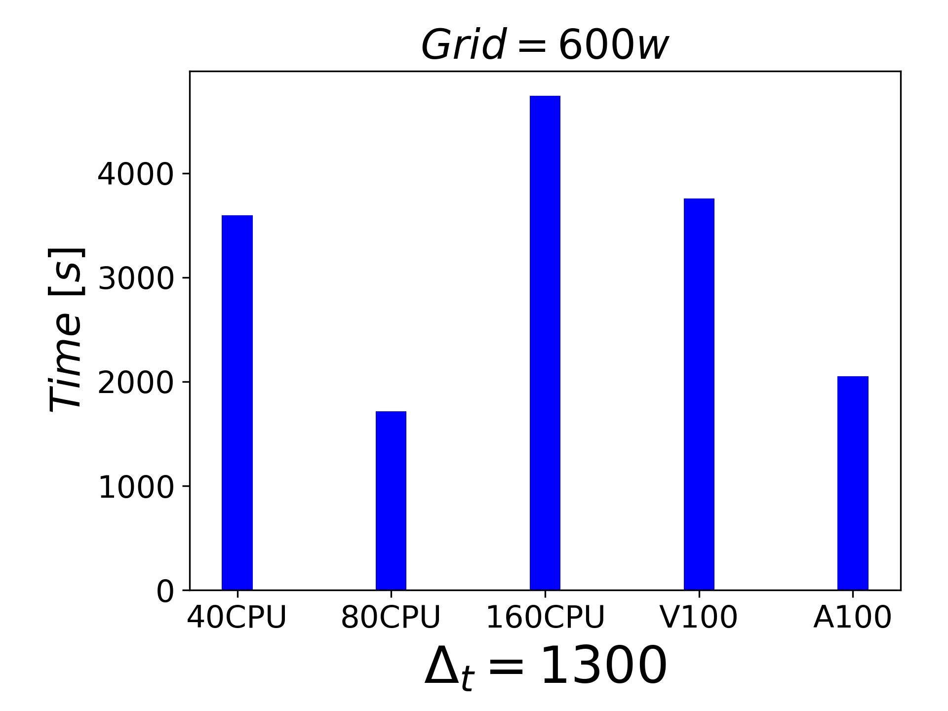

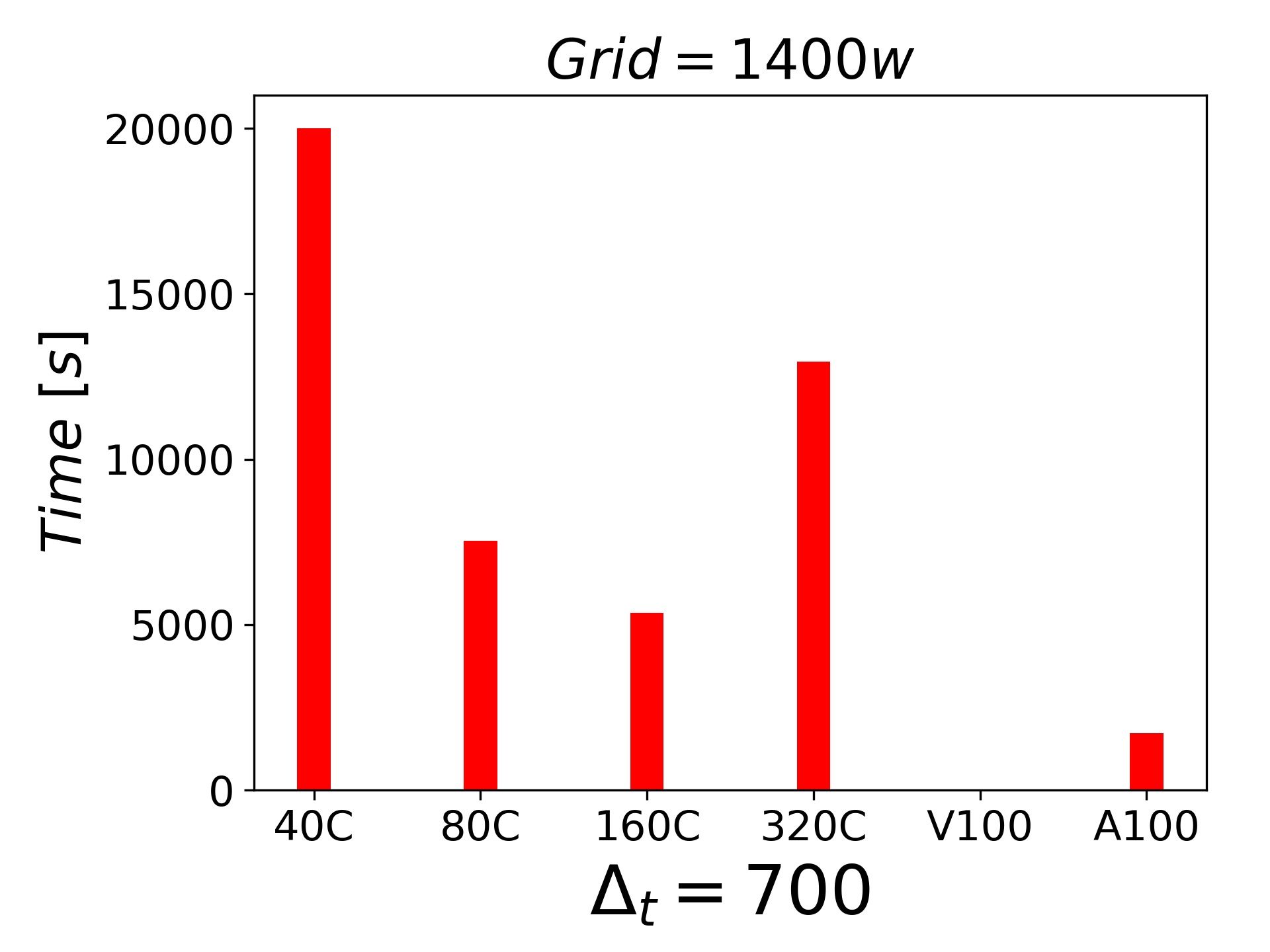

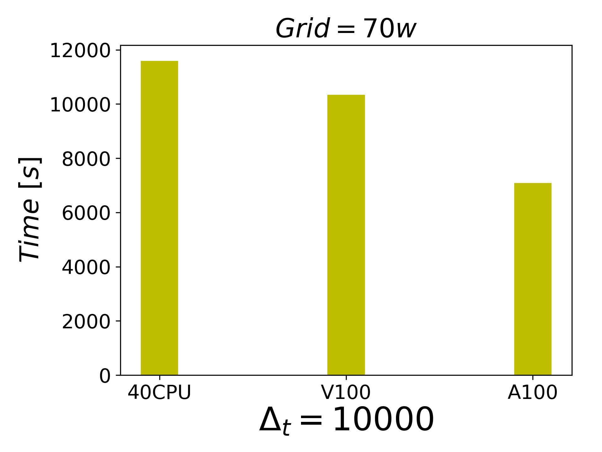

    分享一下目前的测试结果,都是LES的结果, 都是不可压缩的绕流和壁湍流问题。6000w网格的时候,一块A100都可以顶的上320个cpu进程了.
    很不可以思议 :134:
