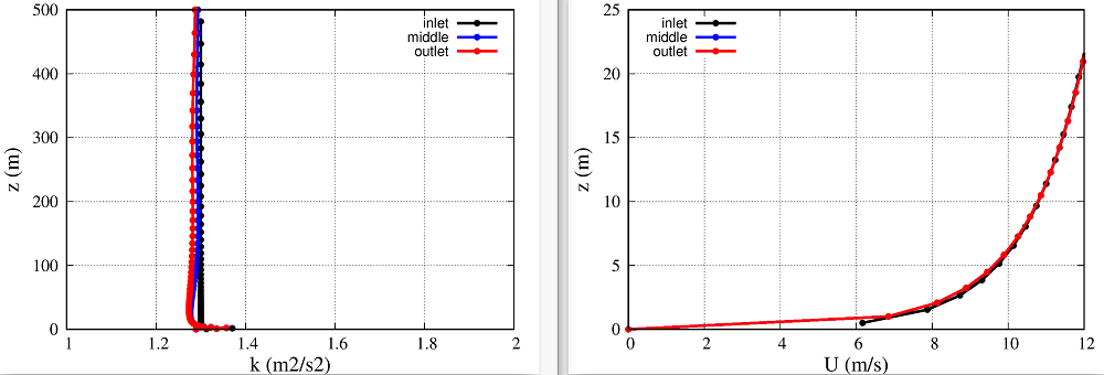

    #37
    @李东岳 测试的网格如下,网格尺寸比较大
    convertToMeters 1;
    vertices
        (0 0 0)//0
        (5000 0 0)//1
        (5000 500 0)//2
        (0 500 0)//3
        (0 0 1)//4
        (5000 0 1)//5
        (5000 500 1)//6
        (0 500 1)//7
    blocks
        hex (0 1 2 3 4 5 6 7) (500 50 1) simpleGrading (1 10 1)
    edges
    boundary
        inlet
            type       patch;
            faces
                 (3 0 4 7)
        outlet
            type       patch;
            faces
                 (1 2 6 5)
        topWall
            type       patch;
            faces
                 (2 3 7 6)
        flatWall1
            type       wall;
            faces
                 (0 1 5 4)
        front
            type empty;
            faces
                 (4 5 6 7)
        back
            type empty;
            faces
                 (3 2 1 0)
    mergePatchPairs
    #38
    你这个不是网格尺寸变大,是网格尺度变大。网格尺寸放大,是计算域不变,网格变粗。
    yang本身是小尺度,你变成了大气环境大尺度,类似工业放大。或许会有问题。
    疏影横斜水清浅疏 1 条回复 最后回复

    #39
    @李东岳 这样呀,那我明白了,HW07那个可以放大计算域,但是那个的缺点是湍动能不随高度变化,所以我想着Yang09的也可以放大的,试了试,每次都发散
    在 中回复了 疏影横斜水清浅 最后由 编辑
    #40
    @疏影横斜水清浅 是,HW07本身计算雨很大,可以放大计算域,Yang2009这个我记得我尝试也不行,现在有点记不清了。
    疏影横斜水清浅疏 1 条回复 最后回复

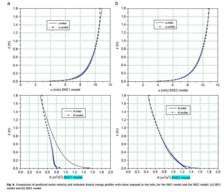

    #45

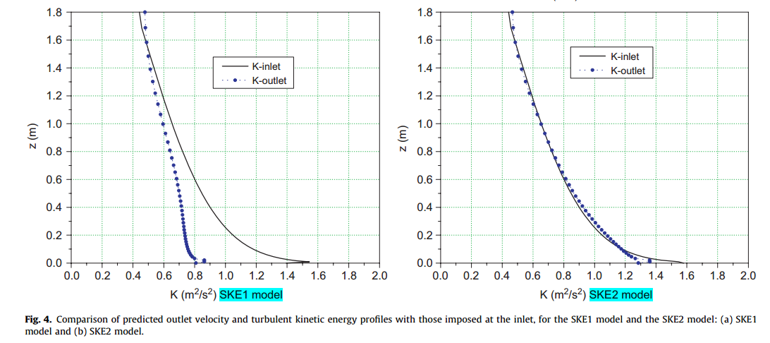

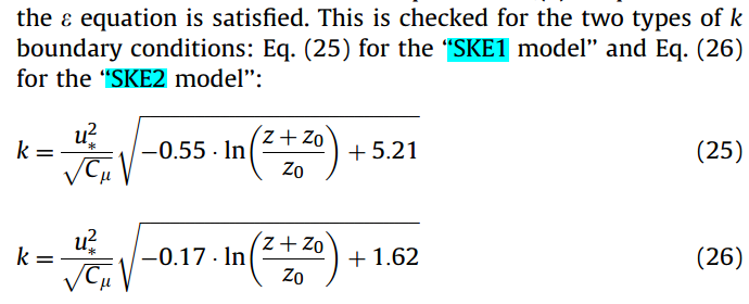

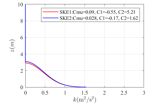

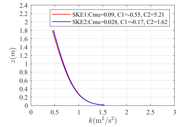

    @coolhhh 在 中性大气环境湍流动能的自保持 | 附有算例下载 中说:
    1. Yang2009中,提到了SKE1和SKE2两种模型,并模拟对比。
      尝试根据式(25)和(26)把这两个k曲线画出对比,这两条曲线还是有挺大区别,但在原论文中两个工况的inlet结果看起来像是一样的
    更正之前的错误
    再仔细看了论文,SKE1模型用的是 $C_\mu=0.09$,SKE2模型用的是 $C_\mu=0.028$,两条曲线结果是基本一致的。
    coolhhh 神

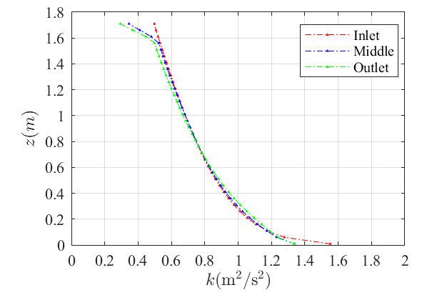

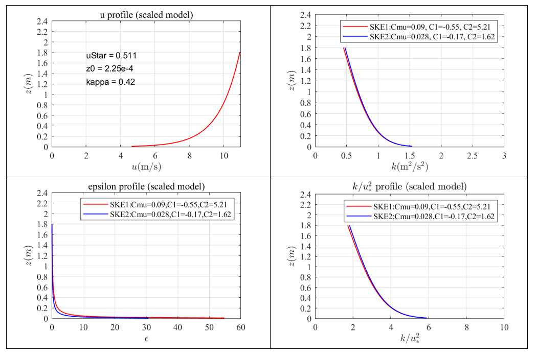

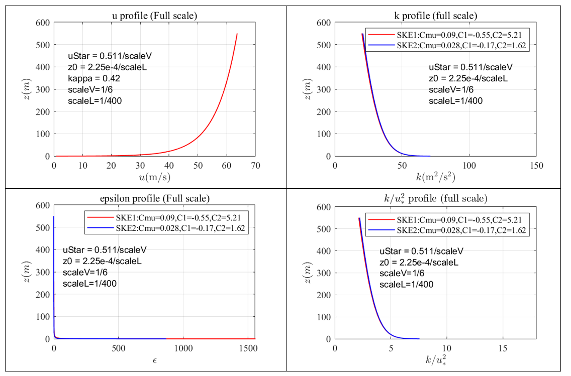

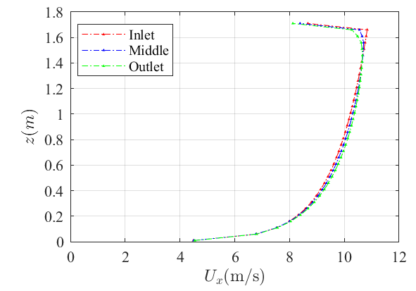

    @李东岳 李老师,我重新看了下原论文,做了些测试:
    1. Yang2009论文中k剖面是缩尺的风洞拟合结果,不能用于全尺寸。
    Yang2009论文中k剖面,随着高度在增加如下所示。
    2. 缩尺风洞目标值换算为全尺寸

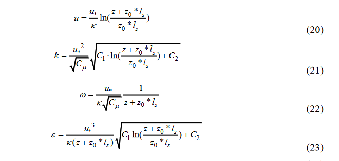

    (1)缩尺风洞目标值换算为全尺寸,要考虑缩尺比,包括:几何缩尺比($S_L=L_{model}/L_{full}$),速度缩尺比($S_V=V_{model}/V_{full}$),时间缩尺比($S_T=T_{model}/T_{full}=S_L/S_V$)。
    (2)对数率平均风、湍动能、耗散率剖面:
    $$u=\frac{u_*}{\kappa}\rm{ln}(\frac{z+z_0}{z_0}) \tag{1}$$
    $$k=\frac{u_*^2}{\sqrt{C_\mu}} \sqrt{C_1\rm{ln}(\frac{z+z_0}{z_0})+C_2} \tag{2}$$
    $$\epsilon=\frac{u_*^3}{\kappa (z+z_0)} \sqrt{C_1\rm{ln}(\frac{z+z_0}{z_0})+C_2} \tag{3}$$
    从缩尺换算到全尺寸,需换算的参数:$u_* /S_V$,$z_0 /S_L$
    (3)Yang2009原论文中的风洞试验拟合结果如下,其中$k/u_* ^2$剖面沿着高度的均值等于2.86(SKE1)和2.91(SKE2)。
    (4)假如取$S_L=1/400$,$S_V=1/6$(风洞试验10m/s,全尺寸取60m/s),对Yang2009论文的结果放大为全尺寸结果如下,其中$k/u_* ^2$剖面沿着高度的均值等于3.17(SKE1)和3.22(SKE2)

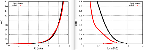

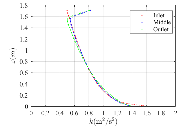

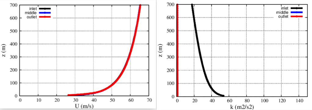

    3. 对上述全尺寸的参数,进行RANS模拟
    (1)对原算例网格每个方向都放大400倍(of9写法与of8不一样 )
    # transform to full scale
    runApplication transformPoints "scale=(400 400 400)"
    (2)原算例设置算全尺寸会发散,修改fvSchemes,增加 grad(U) cellLimited Gauss linear 1;:
    gradSchemes
        default         Gauss linear;
    (3)0文件夹的U、k、epsilon对应修改为全尺寸参数
    算例下载链接为:Yang2009FullScale_20230610.zip ,用of9执行Allrun或Allrun-parallel
    (4)模拟结果如下,平均风剖面不变,但k基本衰减为0。
    4.分析与疑问
    (1)Yang2009原论文提到,参数 $k/u_* ^2$是根据风洞试验测量得到,具体是如何通过$k/u_* ^2$计算得到$C_\mu$?
    (2)SKE1和SKE2模型,参数$C_\mu, C_1, C_2$组合都能很好的拟合实验结果,但RANS模拟自保持结果差别很大,其中$C_\mu$感觉像是重要影响参数。问题同(1),如何根据不同目标值,合理确定$C_\mu$?
    (3)全尺寸模拟的k完全无法自保持,猜测原因:
    ①直接用缩尺目标值放大为全尺寸,参数组合$C_\mu, C_1, C_2$可能不一定适用。
    ②数值格式对全尺寸网格耗散更大,耗散程度对于网格尺寸增加成非线性增加的关系。但也尝试过把每个方向网格加密一倍,145万网格的算例结果也是跟上面的工况一致,k基本耗散为0
    (4)OpenFOAM中提供的壁面函数,是否可用于全尺寸模拟?目前壁面函数的经验公式基本都是实验拟合出来的,虽然是无量纲化的。但能否用于全尺寸仍有待确定。本工况按原网格直接放大400倍,$y^+$值达到了2000~70000,这个数值对于全尺寸是否合理?
