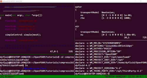

    #37
    @lelouchsola
    你的bash里面vim颜色怎么配置的?我这里面C++代码颜色让人很难分辨。其他文件还可以。如图:
    @J
    你尝试过用cMer打开tmux和vim没,显示效果怎样?
    .J.. 1 条回复 最后回复

    @李东岳 cMer是指终端模拟器吗,我用的wsl-terminal,vim效果还行,tmux我没用过。
    在 中回复了 .J. 最后由 编辑
    #39
    @.J.
    在你回复之前下载了ConEmu,显示效果不错,
    :sunglasses:
    .J.. 1 条回复 最后回复
