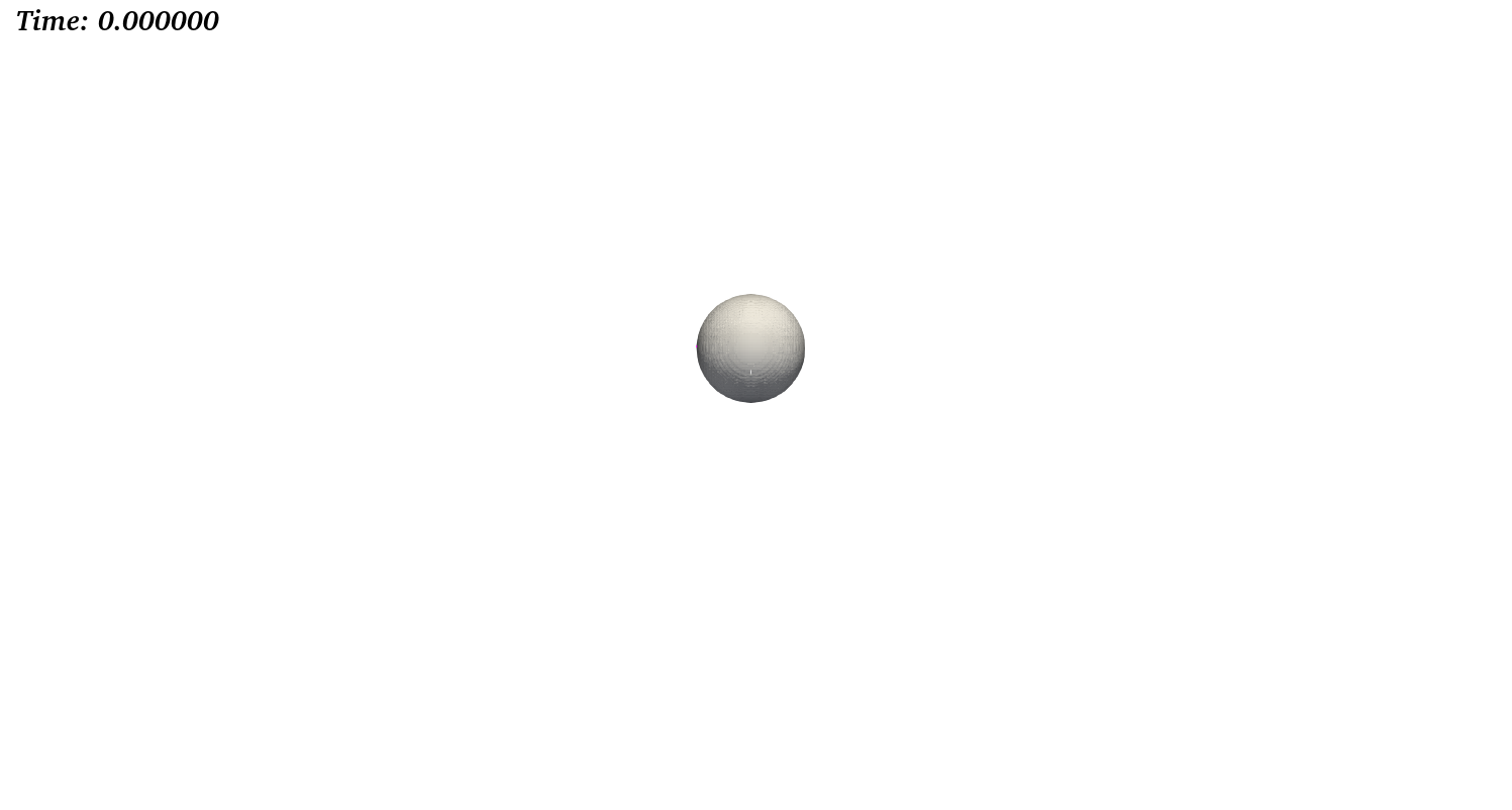

    请问一下,如何在paraview中将对象一直固定在窗口中心?
    因为在多个时间步播放后,气泡总是跑出paraview的窗口,我查了好久都没能找到怎么操作,目前每帧都是单独手点:135: ,能否有大佬指点一下,谢谢!
    :zoule: 具体情况如下:这是初始时刻保持在中心的样子:
    :143: 一定时间步之后就跑出paraview的视图窗口了
